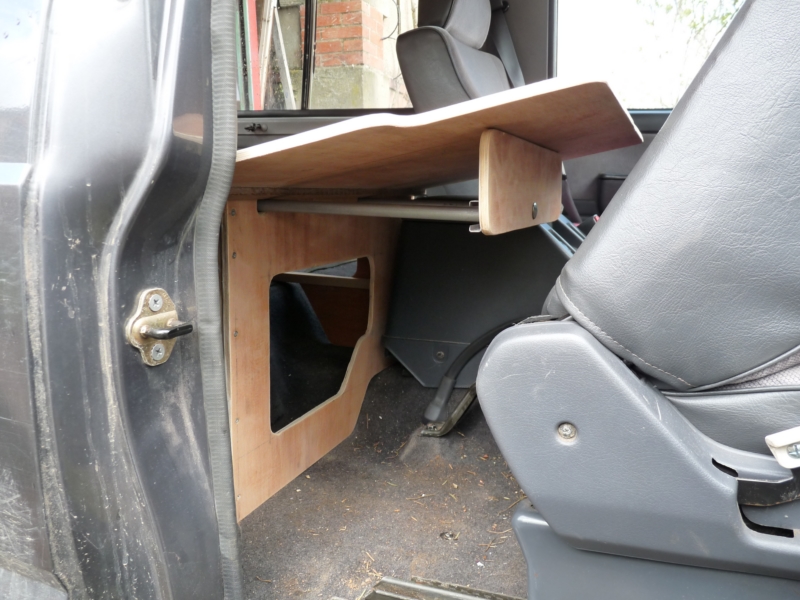

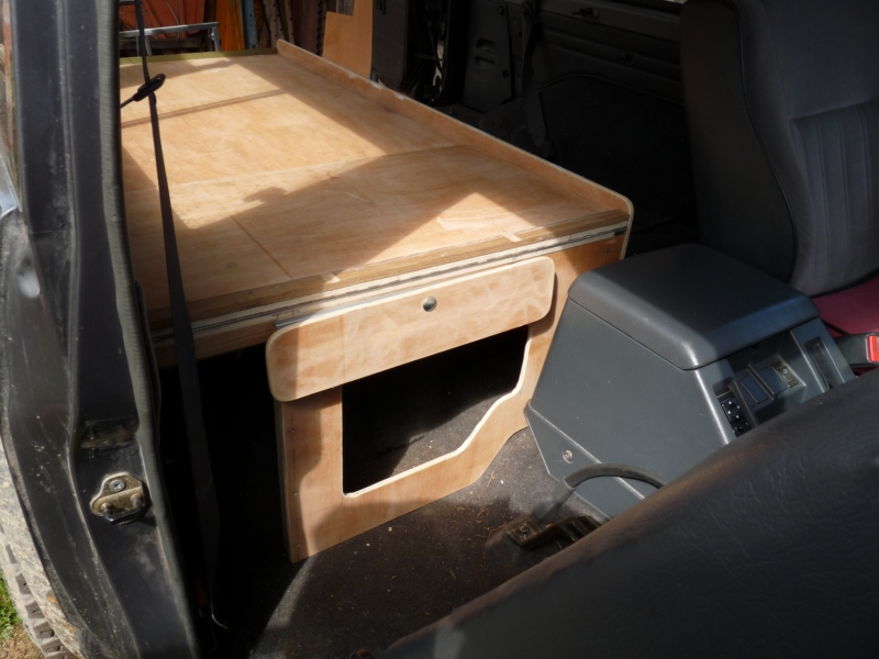

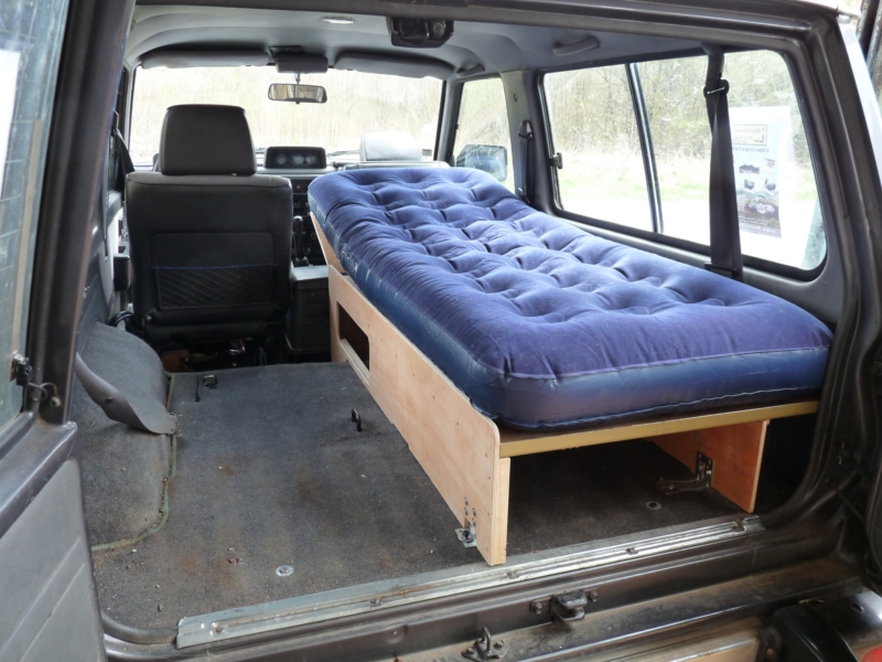

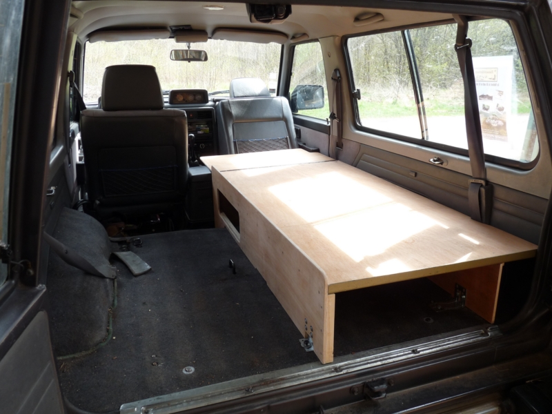

Voici quelques photographies d'une couchette 1 place (73cm/180cm) réalisée en deux jours avec une plaque de contre-plaqué de 10mm d'épaisseur en 250x122cm, une charnière piano, quelques vis, de la colle à bois et un peut de récup. (Cout = ~ 35€)
Le plus dur, c'est la prise de mesures (pas évident avec les différentes hauteurs de plancher et la moquette) et de pouvoir refaire a peut prêt l'idée que l'on à dans la tête.
La couchette se trouve à 20cm du plancher, qui correspond a la hauteur de l'aile intérieur arrière droite et de la console centrale.
Elle mesure 73cm de large et 180cm de long avec une partie de 42cm qui se rabat.
Elle est fixée sur trois points existants dans la carrosserie.
L'espace inférieur est disponible pour le rangement d'accessoires.

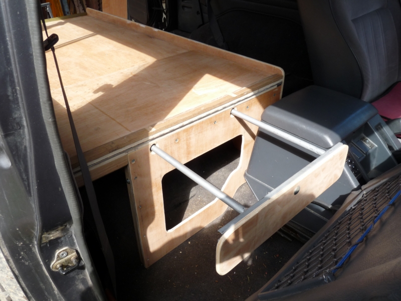

Je remets quatre vues de la partie repliable (derrière le siège passager)
Je ne savais pas trop comment faire pour que la tête soit relevée, sans faire trop compliqué et en gardant l'espace inférieur.

Je ne connais pas les dimensions du long mais a mon avis, il faudra enlevé le siège arrière droit (sauf s'il s'avance beaucoup sur ses glissières) car sur le court j'ai 138cm depuis la porte arrière jusqu'au siège avant (siège reculé a fond vers l'arrière) bien sur en enlevant la banquette. 138cm + 42cm de tablette rabatable = 180cm

Sur le long, tu as 190cm de la porte arrière au dossier du siège avant (reculé), mais tu n'est pas obligé d'enlever un des sièges arrières :2 (26)::2 (12):http://www.patrol-gr.net/forums/viewtopic.php?t=87023&postdays=0&postorder=asc&start=200
Merci... Mais où est la partie rabattable quand rabattue ?? Je la vois bien en place sur la dernière photo, qui prend appuie sur le dossier du siège arr gauche, mais sur les photos précédentes, quand elle est rabattue, elle est passé où ??? :2 (20):
Elle est repliable et placée normalement derrière le siège arrière, entre celui-ci et l'aménagement :2 (26): (pas en place sur la photo)
