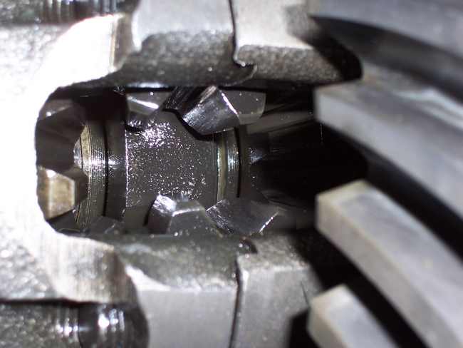

:2 (18)::2 (18)::2 (18): J'ai une question pour les pro, la pièces que l'on voit qui dépasse au premier plan(à gauche sur la première vue et à droite sur la seconde) et qui ce nomme je crois "guide des disques de friction" : est-il normal quelle soit libre dans son logement, avec du jeu quand même important ? :2 (21):
C'est le cas sur les deux différentiels.
cette pièce sert de butée aux deux 1/2 arbres
excuse moi, je me suis trompé :2 (20):, c'est à droite sur la première et à gauche sur la deuxième, dans l'alésage diam 10 ou 12 à vu de nez, au premier plan ;
sur la vue c-joint, c'est il me semble le rep 7
vue_pdf_803.pdf
est-il normal qu'elle soit libre dans son logement axialement et latéralement (elle ne sort pas quand même) :2 (18):
je précise qu'il n'y a pas de traces d'usure ou de "matage" sur l'alésage ou le guide. :2 (21):

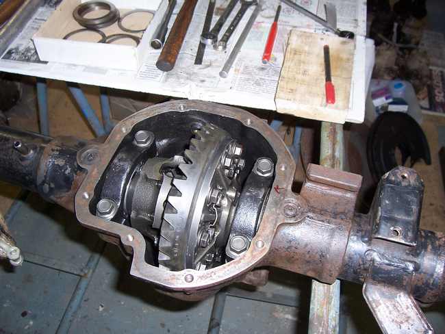

Mise en place des cages extérieures roulements du pignon,
un petit bricolage avec une tige filetée pour les mettre en douceur :

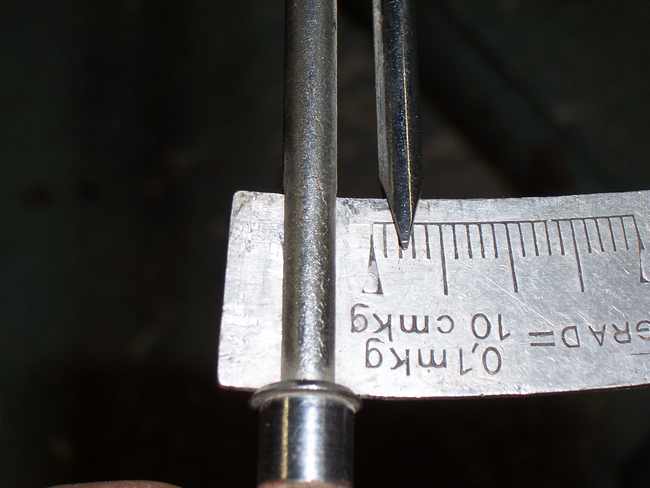

réglage de la précontrainte des roulements mesurée sur l'écrou de la bride d'entrée et contrôle du jeu pignon/couronne : pas facile, heureusement que j'avais cette petite clef dynano qui trainait dans l'atelier ! :2 (15):

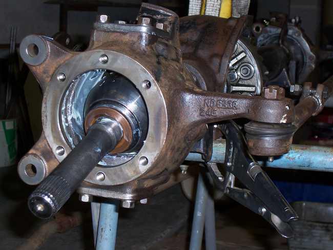

ensuite montage des pivots, des demi-arbres, de la barre d'accouplement pour éviter d'esquinter mes joints de sphères en faisant tourner, :2 (15):

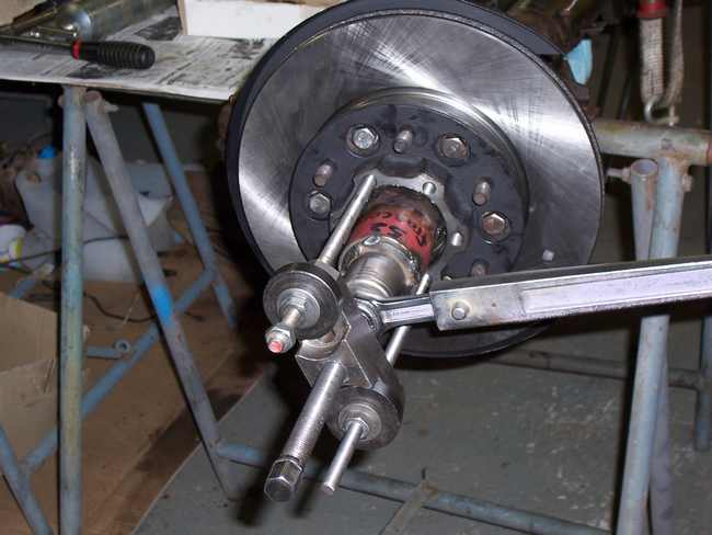

puis les fusées, les moyeux avec disques neufs, les roulements de roues
Deux choses me posent problème : :2 (18)::2 (18):
1° J'ai serré l'écrou de roulement à 17 mkg comme indiqué sur la rta (entre 17 et 20 préconisé)
mais je trouve que le moyeu est un peu dur à tourner, est ce normal ? faut-il desserrer un peu ? :2 (24):
(le montage avec l'extracteur devant la clef c'est pour éviter que la douille ne ripe) :2 (15):
2° les deux demi-arbres viennent en butée dans le différentiel, ils ne forcent pas, mais il n'y a pas de jeu,(une cale de 0,06 ne passe pas)
ils sont pris entre la butée dans le différentiel et la rondelle bronze qui se trouve derrière la fusée.
Un peu de jeu n'est-il pas nécessaire pour la dilatation des arbres ??
Faut il réduire les rondelles bronze ou couper les arbres cotés dif ? :violent25:

Attends de faire un peu de route et après tu contrôles la précontrainte de rotation
Pour le demi-arbre comme cette pièce ne fait que tourner pourquoi chaufferait-elle ? et il est fait en plusieurs parties qui ont une certaine liberté de coulissement
