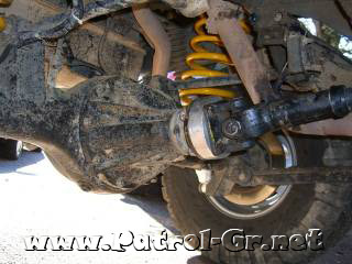

suite à la rencontre d'un gros rocher ma capsule de bloc Ar s'est tordu donc j'ai dû la remplacer grâce à l'aide de ma marraine :2 (15)::2 (15):
Voilà le mal est fait donc il faut se mettre au boulot le 31/12 au matin pour opérer le gros pépère

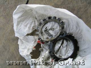

Tout d'abord trouver une capsule en bon état d'occasion pour ne pas la payer trop chère ...

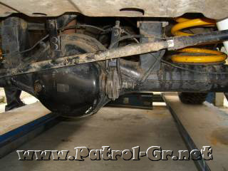

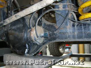

Dans un premier temps il faut savoir que cette capsule est fixée de l'intérieur du pont donc il va falloir ouvrir celui-ci pour pouvoir la remplacer.

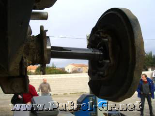

Un fois le patrol sur le pont élévateur et le pont Ar vidangé, il faut enlever les roues pour pouvoir démonter les étriers de freins Ar et déposer les disques.
Ceci étant fait il faut se munir d'une clef de 17 et d'une bonne rallonge pour débloquer les écrous qui tiennent l'arbre de roue.

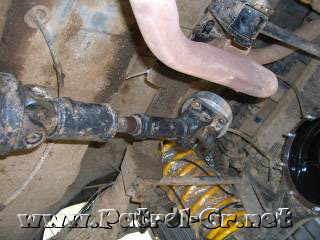

Ensuite on se dirige vers le nez de pont
où il faut au préalable désolidariser la transmission de celui-ci (coté boite ce n'est pas nécessaire) et l'attacher le plus haut possible pour ne pas gêner la sortie du couple conique
Dégager les 2 demi-arbres pour libérer le différentiel

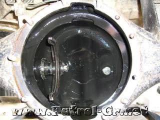

maintenant on peut dévisser tous les écrous autour du nez de pont dans lequel est le couple conique (attention pièce est extrêmement lourde et a ne pas faire tomber ) les biscoteaux de Yves ont été les bienvenus.

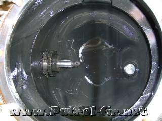

Voilà donc nous pouvons bien visualiser maintenant le système de fourchette pour enclencher le verrouillage du différentiel Ar

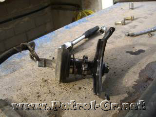

il faut enlever la goupille pour ensuite dévisser l'écrou qui tient la fourchette
puis dévisser l'écrou à créneaux pour pouvoir enlever la capsule complètement
Ensuite remonter le tout en opérant en étape inverse et le tour est joué.
L'axe de la capsule comporte une rainure avec un joint torique ainsi que les arbres de roue donc il est nullement nécessaire de mettre de la pâte à joint, seul le nez de pont peut en recevoir pour son remontage et obtenir une étanchéité parfaite.
