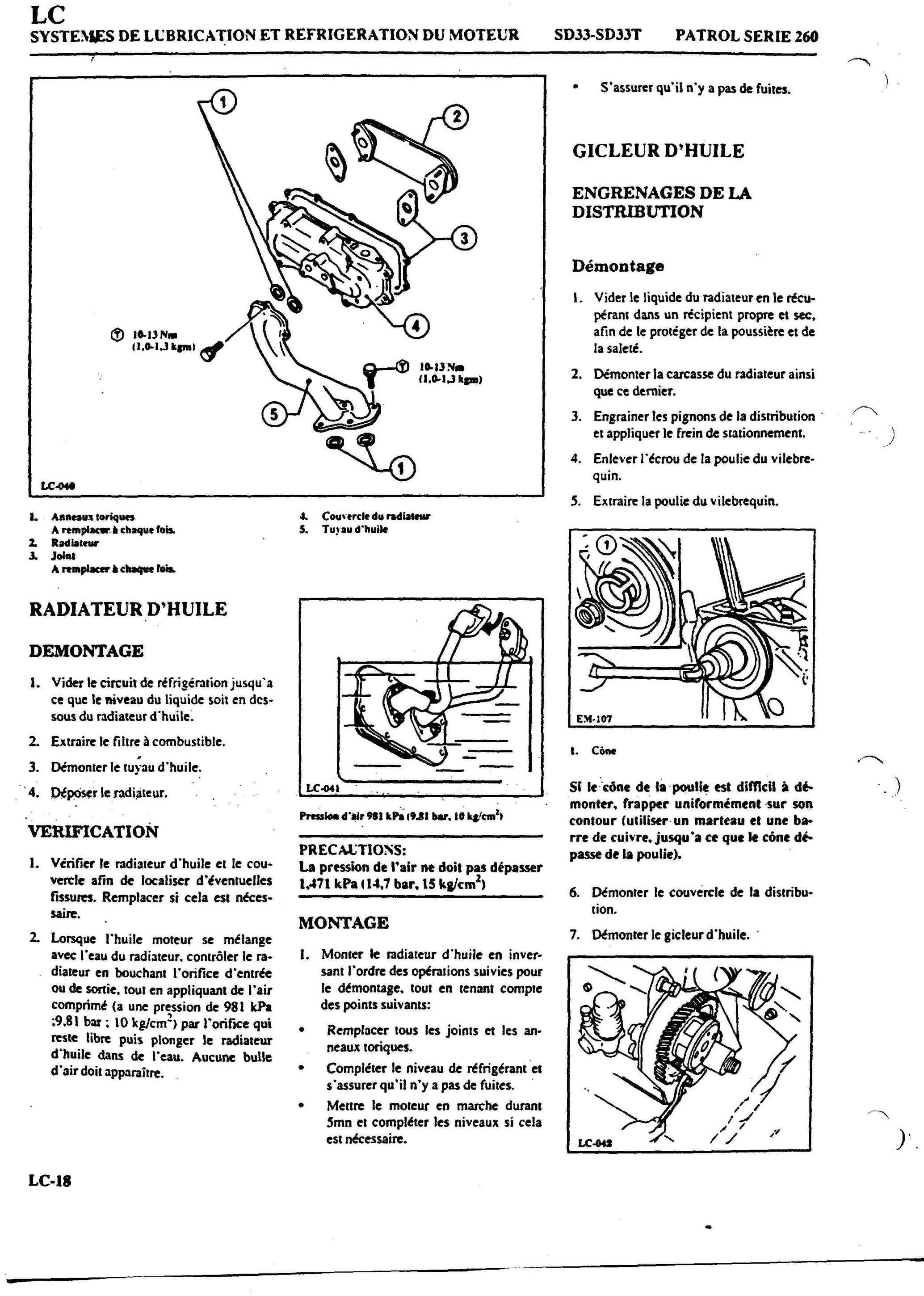

salut à tous :2 (15)::2 (15)::2 (15): je viens aux infos concernant mon joint :2 (20)::2 (20): oui je ne sais toujours pas changer :2 (26):
si quelqu'un pouvait me dire ce que je dois exactement démonter pour le changer, car pas envie de tout démonter pour rien :2 (14):
http://img546.imageshack.us/img546/6792/fuites001.jpg
dois-je démonter le gros écrou qui est sur le bloc ou juste démonter les deux vis ça suffit :2 (18)::2 (18)::2 (18):

merci à toi pierre, donc ce n'est pas si facile que ça :2 (26):, il y a tout un protocole à suivre :2 (20): je voulais le faire aujourd’hui, bien m'en a pris de ne pas le faire :2 (10)::2 (10)::2 (10):, et ça ne l’empêche pas de rouler :2 (23):
le probleme avec ce 3.3, c'est que, dès que je touche une vis elle pète :2 (10)::2 (10):, donc je suis un peu fébrile à y toucher, j'ai eu 8 4x4 avant celui là et jamais emmerdé, mais avec celui-là c'est une autre histoire ..

Bonjour, je peux te donner toute la démarche à effectuer pour le changement des joints etc.
Je l'ai fait sur le mien je le connais par cœur.
En général le boitier est corrodé en dessous, c'est leur maladie.
Je suis allé voir 8 moteurs et toujours le même problème.
Mais je suis malin j'ai des astuces.

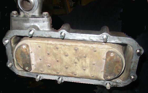

salut a tous
desole de sortir un peu de la ligne du post mais pourriez vous me faire parvenir des photos prises sous divers angles de cet echangeur , ainsi que ces cotes ?
cela peut faire un bon echangeur pour production d eau chaude .
merci
greg
