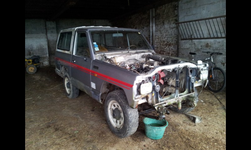

tout nouveau dans le monde du 4x4 et surtout du troll!! :2 (15): donc voici mon acquisition un ebro patrol de 1986 totalisant 188000km ( encore un gosse ) avec un moteur a4.28 de chez perkins ^^ certes c est un peu mou mais je suis sur qu il y a moyen de s amuser!
place au photo
pour info le 4x4 est complet et etait monter entierement c est moi qui est tout enlever :2 (20):

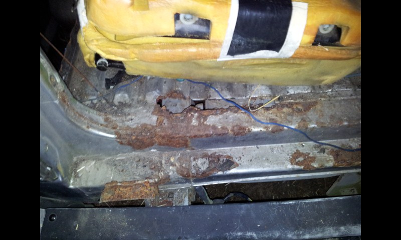

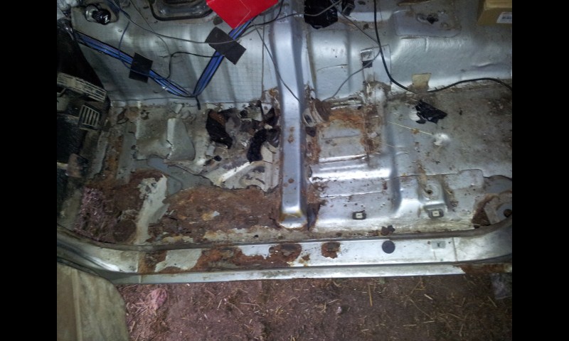

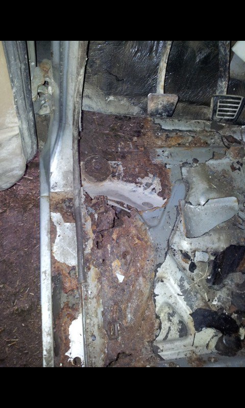

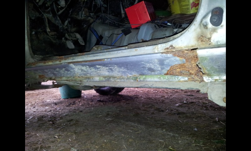

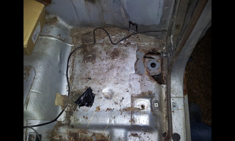

place a la rouille... plutot imposante... a vous de juger :2 (24):
dans un premier temps la caisse va etre enlever pour controler le chassis le nettoyer et le repreindre, faire les vidange des ponts et verifier un peu tous sa :2 (15):

sisi je t assure du boulot il y en a, entre les partie rouiller, le reservoir boucher, beaucoup de chose a redresser, une petite peinture, des petite preparations par ci par la, etc etc mais bon, c est que du bonheur :2 (12)::blazer-gray:
et oui de la rouille a coté des trous

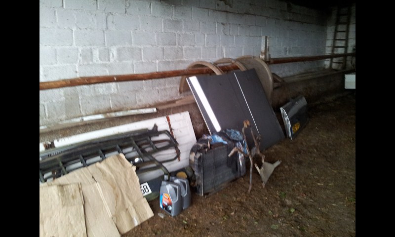

salut à tous ! du nouveau ce week-end on a pas mal avancée à vous de juger ^^
- la caisse est posée :2 (15):
- nettoyage
expertise du châssis, nickel juste un bon coup d'antirouille et le châssis sera ok ^^
le frein à main avait eu un petit souci, le câble c'était enroulé autour du tambour et avait tout arraché ... l'étendue des dégâts
résultat du week-end :
- caisse enlevée sans casse
- moteur enlevé mais un support de boite cassé (si vous en avez un faites le moi savoir ^^)
- le réservoir a l'air débouché reste plus qu'un coup de karsher dedans et il sera tout propre
- beaucoup de vis cassées, meulées, percées et j'en passe
objectif du prochain week-end :
- démontage pont avant et arrière
- démontage du réservoir
- début de mise en peinture, si j'ai le temps ^^
voila à vos claviers chers collègues
- :2 (15)::2 (15):

MERCI !! et bien oui le plus gros sera la carrosserie et surtout le bas de caisse coté conducteur qui est quand même dans un état lamentable ^^
malheureusement ils sont tous un peu comme ça :2 (10)::2 (10)::2 (10): ne pas oublier qu'elles ont presque 30 ans nos enclumes :2 (15)::2 (15)::2 (15):
