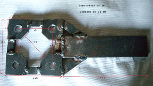

J'ai fait celui de l'arrière il y a quelques temps sur le court et il m'a fallu fabriquer ça :2 (1): pour bloquer la bride de la BT car l'écrou est serré à 40 kg :2 (26):
Sinon, ça se fait bien :2 (15):
