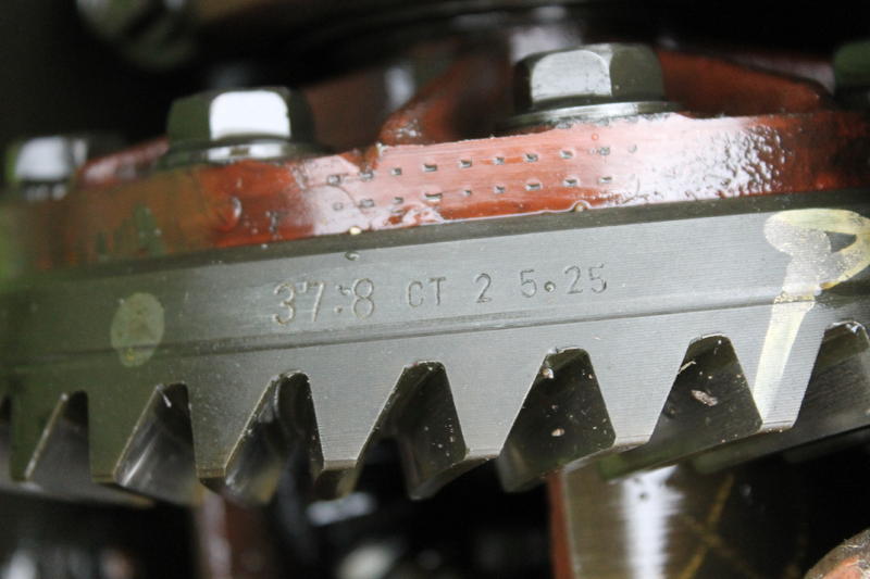

image 7.jpget là l'intérieur du pont accidenté, donc du pont d'origine du MERCA 2.7 TD
image 6.jpg37 : 8 Q(ou un truck comme ça) 997

Après avoir eu mon père au téléphone, il m'a expliqué qu'il avait déjà tenté de remplacer le couple conique du pont que nous avons monté avec celui du pont accidenté (photos) mais il me dit que le couple conique était trop gros par rapport à la capacité d'accueil du nez de pont que nous avons installé. Est-ce possible ? Ou alors il n'avait simplement pas su faire (il est mécanicien niveau -12:2 (15):)
Merci à vous et j'espère que vous pourrez m'apporter une réponse car je ne sais pas trop quoi faire.... J'ai réussi à trouver le même pont que le 2.7 MERCA mais à 1 000 euros...

Merci Pierre,
donc celà veux dire que mon père avait du merdouiller en essayant de remplacer le couple conique ? Il aurait du obligatoirement s'adapter ?
