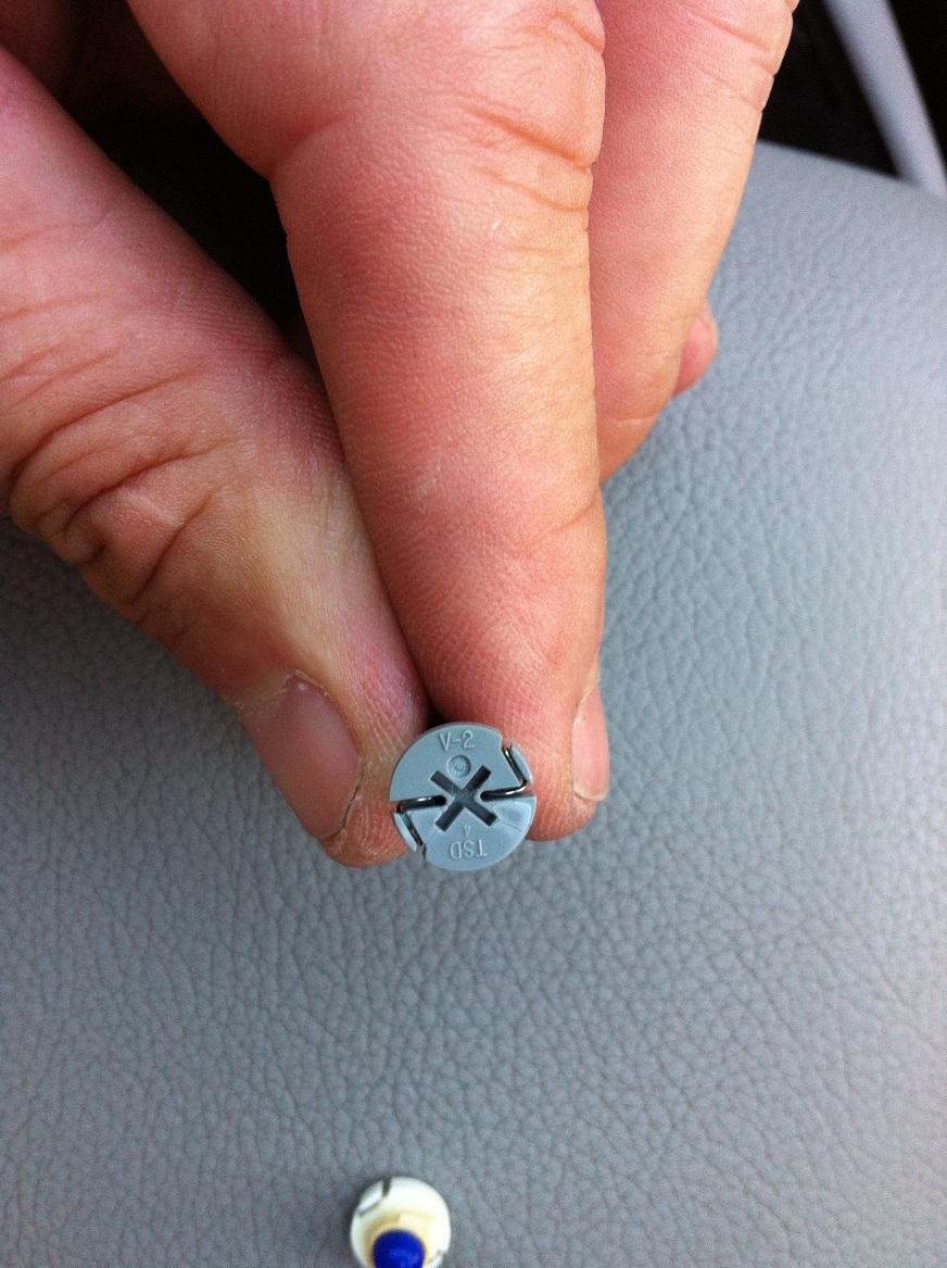

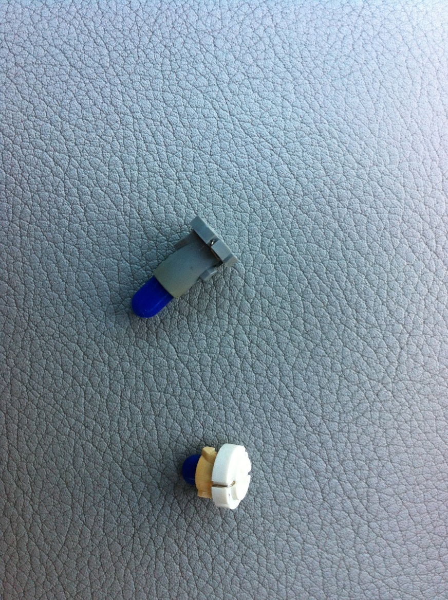

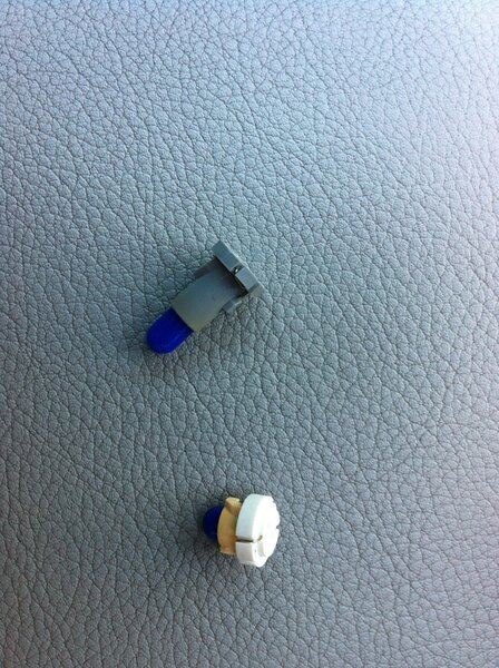

Posté(e) : 29 août 201212 a Auteur j'ai démonté le bloc de clim, il y a 2 modèles d'ampoules à têtes bleues, une petite et une plus haute , référence lu sur le culot TDS V2, avez-vous commandé ces ampoules si oui où et avec quelles références , d'avance merci

Posté(e) : 30 août 201212 a Auteur Tout est làhttp://www.patrol-gr.net/electricite-electronique/28476-y61-remplacement-ampoule-tableau-chauffage-repondu.html Pich Bonjour, excellent tuyau, j'ai en effet réussi à démonter l'ampoule luciole, il me sera ainsi plus facile à en trouver

Posté(e) : 30 août 201212 a Auteur En voila un site qui est bon, un lien pour ceux qui ne connaissent pas encore : http://www.conrad.fr/ c'est en effet le site que je contacte ; il est très facile de défaire l'ampoule de son support avec un tournevis très fin, j'ai passé commande chez Con..., 0,40 centimes € la pièce , une misère

Posté(e) : 27 septembre 20168 a Tu n'as qu'à prendre n'importe quelle petite LED de la bonne taille et qui accepte la bonne tension, après tu n'as qu'à regarder pour l'intensité lumineuse que tu veux et si je me souviens bien c'est du 12 volts qui passe dedans .
