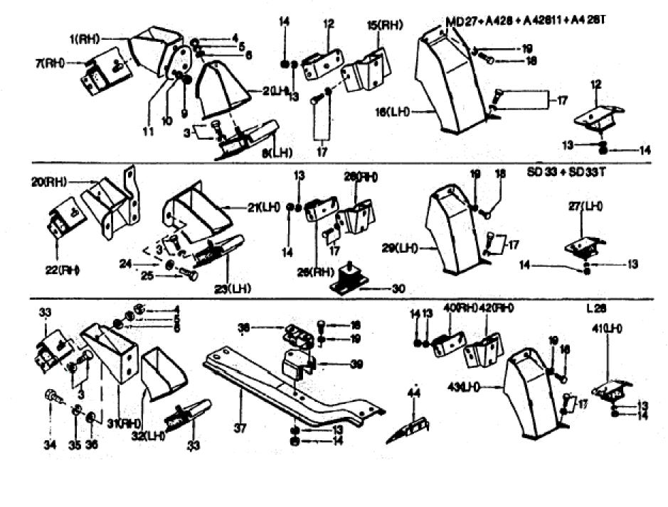

j'ai un moteur de Nissan rd 28 6 cyl. J'ai acheté une coque de Nissan Baroud 4 cyl td 27t.
Je voudrais mettre mon moteur sur la coque que j'ai achetée. Juste pour savoir si il y a des modifications à faire. Est-ce que la boite correspond ?

Slt, le rd28t ne passe pas mais par contre tu peux mettre un moteur/boîte de 3l3 d ou td et mettre une batterie supplémentaire
Pour mettre le démarreur en 24 et changer l'alternateur c'est du boulot mais c'est possible :2 (15):
