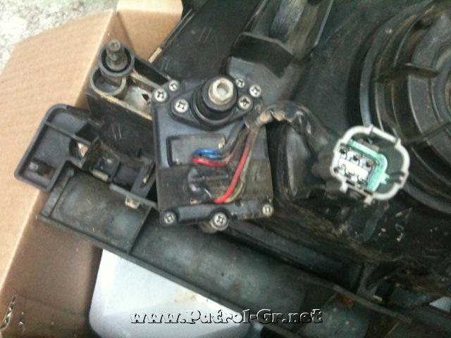

lors du montage des phares avant type cristal, on a un problème pour re-positionner le moteur de réglage de hauteur des phares.
Ayant le même trol que fred, j'ai été sur son descriptif : aucune précision, ce qui laisse à penser qu'il n'y a pas de probleme.
Quelqu'un a-t-il rencontré ce probleme ?

sur le reportage foto de jeff, il n'est pas fait état des moteurs de reglage de phare. J'ai un probleme avec la tringle. L'emplacement du moteur est prevu mais pas le reste. Sans ça, en charge, j'eclaire le haut des kepis des bleus :2 (19):

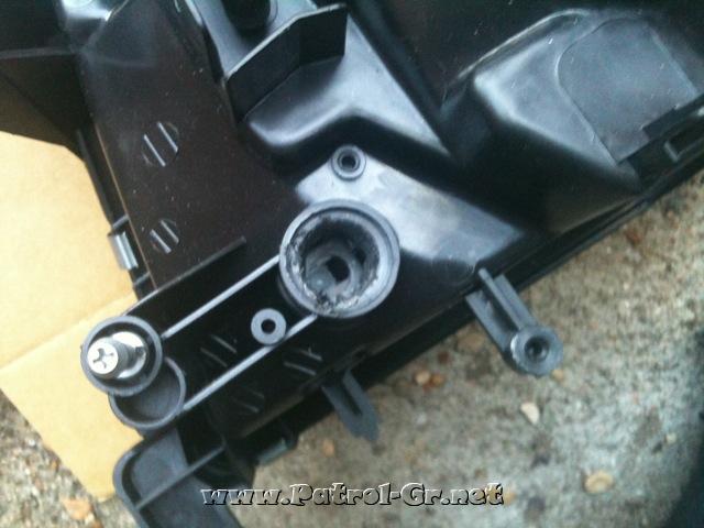

quand on démonte le phare et qu'on le retourne, face à soi, il y a bien l'emplacement pour le système de réglage, mais non percuté. Je veux dire fermé, clos, non préparé à recevoir le mecanisme.
Percer serait une solution, mais il n'y a rien de moins sûr car une fois le passage libéré, rien n'assure que l'on tombe sur "l'enclenchement" de l'axe qui sert au réglage.
Comme sur celui du chef, on peut monter le phare ainsi en le réglant, manuellement ? à l'aide de deux molettes situées aux extrémités.
Mais c'est dommage de se priver du système.

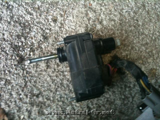

Bonsoir,
je relance le sujet .... Quelqu'un a réussi à poser le moteur électrique sur un phare de remplacement ???
