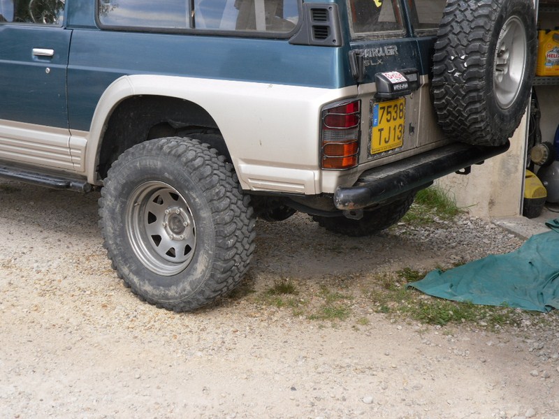

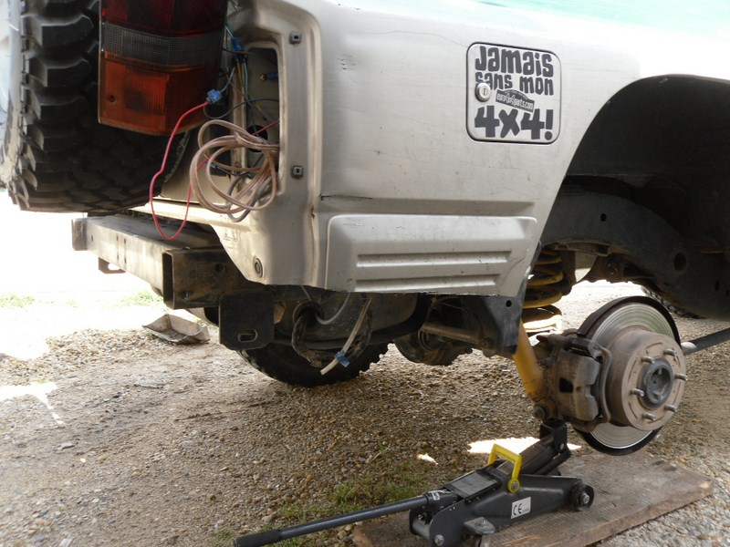

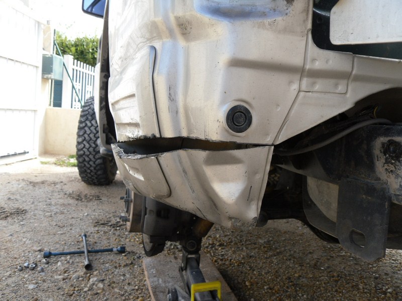

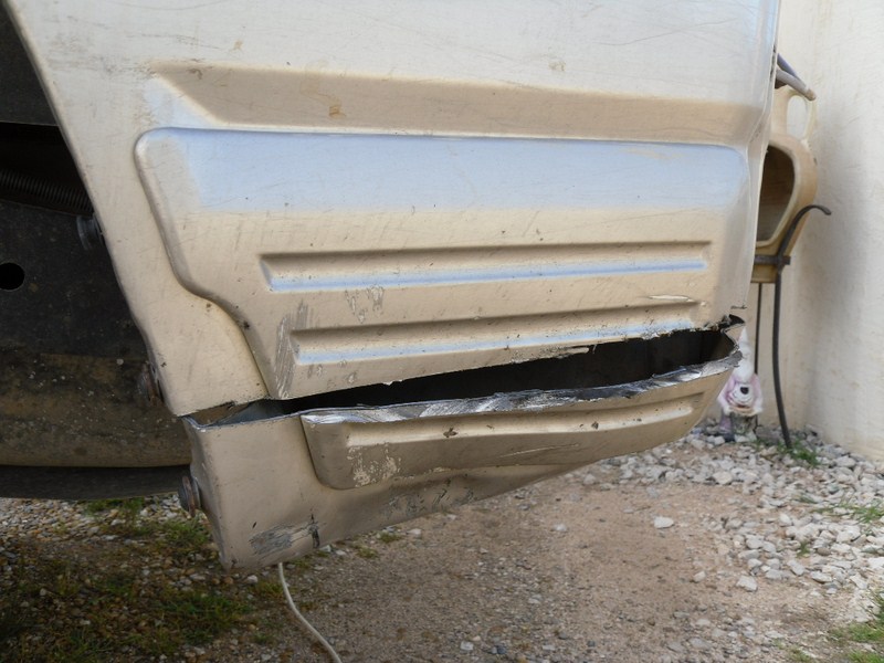

découpe des ailes arrières,elles en avaient besoin :2 (15)::2 (15):

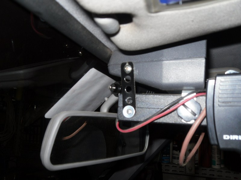

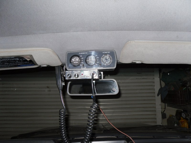

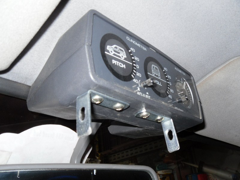

un petit montage de ma CB,style camionneur,2 pattes sous l'inclinomètre et le tour est joué :2 (15):
et pour éviter les vibrations,une petite patte et c'est bon

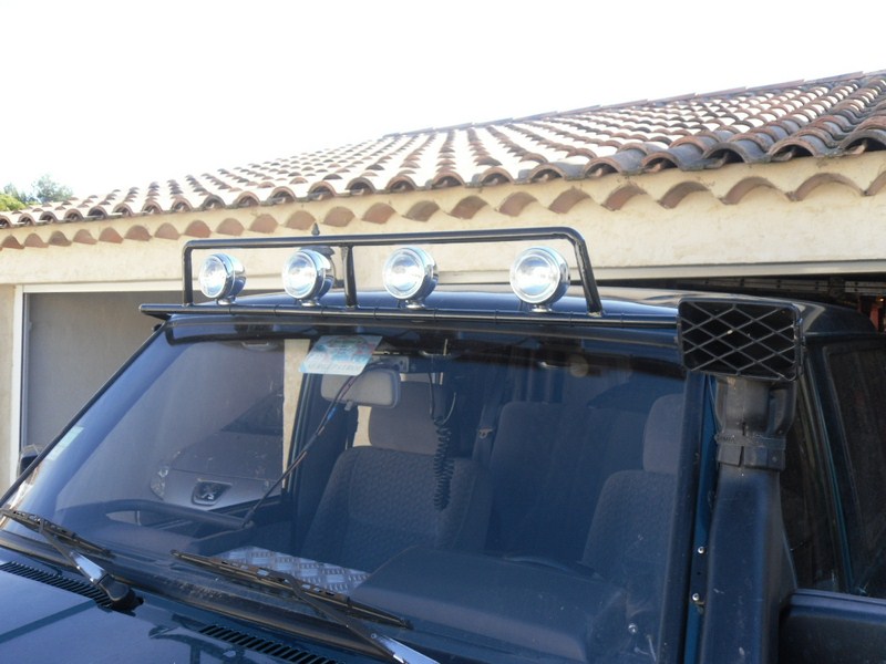

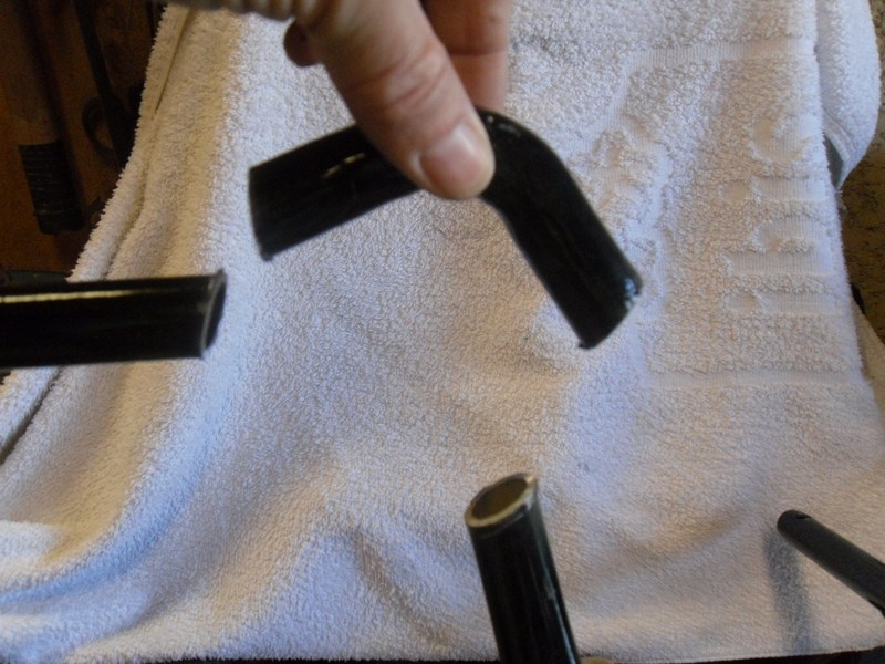

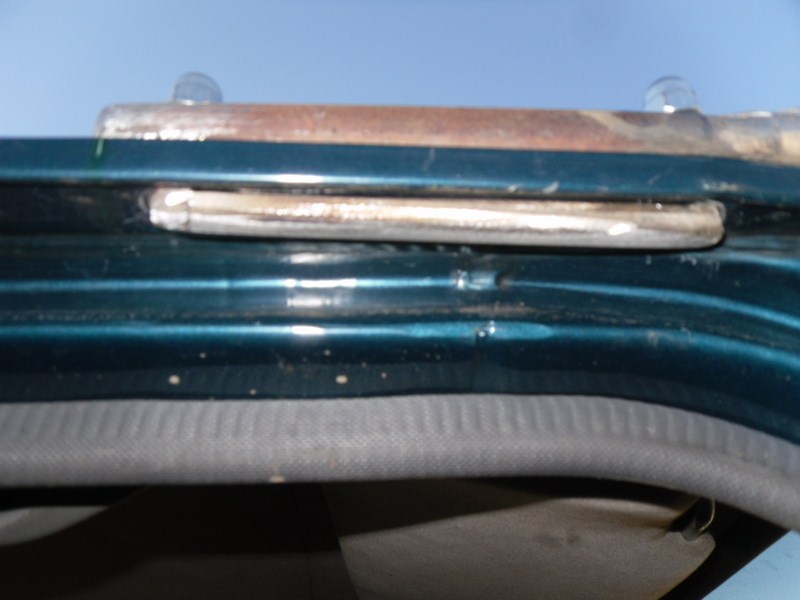

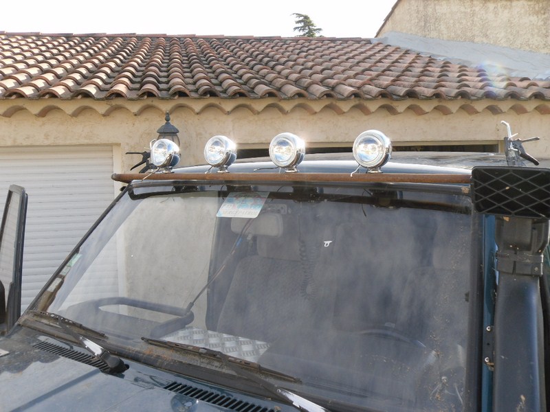

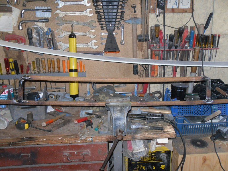

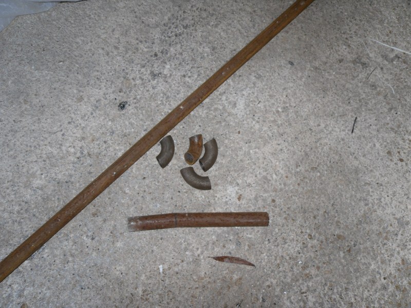

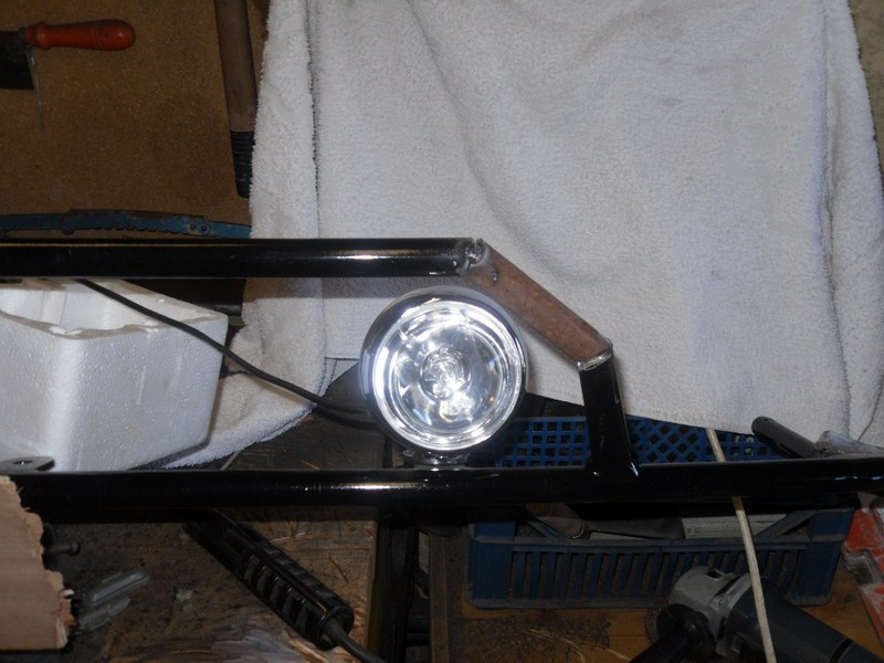

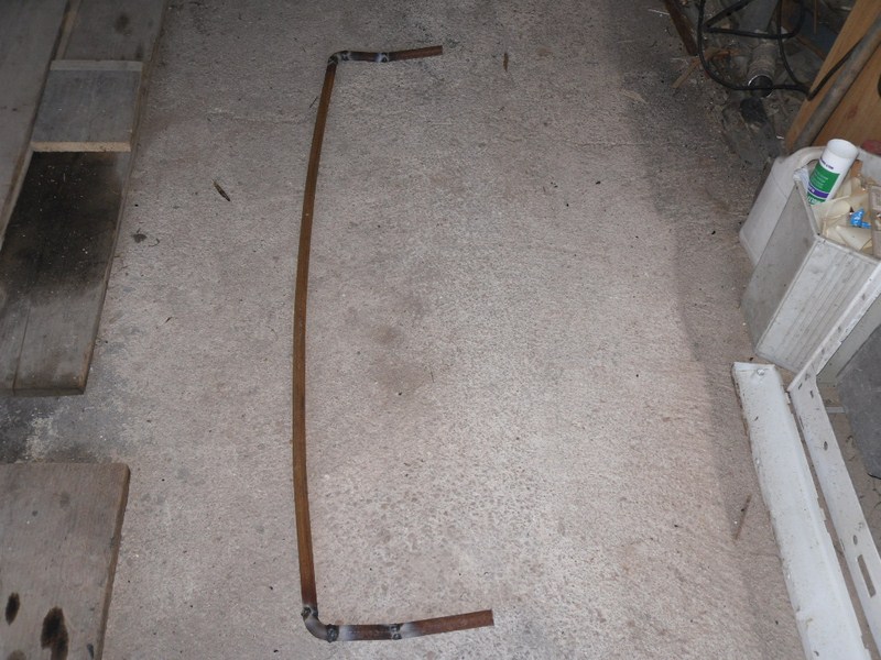

alors comme promis,la rampe de phares sur le toit,ce qui clôturera la présentation de mon GR,enfin pour le moment,jusqu'à d'autres transformations :2 (14):

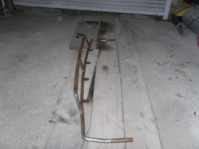

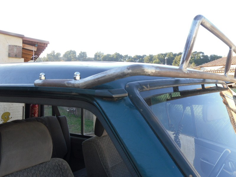

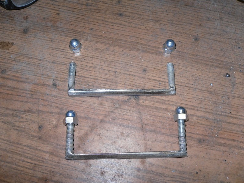

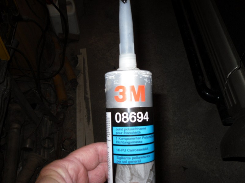

voilà pour les fournitures,environ 3m de tube 15/21,4 coudes à 90°,4 boulons de 8/40 avec 4 écrous borgnes de 8,du fil,des cosses et des phares bien sur,moi j'ai choisi des petits diamètre,95mm hors tout,place aux photos,enfin si ça fonctionne comme il faut :2:

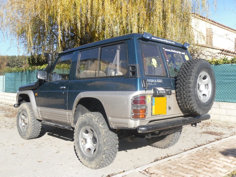

et voilà comme il est aujourd'hui,complètement en haut vous l'avez quant je l'ai acheté et la après quelques transformations mais tout en restant civilisé,vu que je roule tous les jours avec
le resultat est nickel !!!!!! il est chouette ton 60 :betm13::betm13:
très beau boulot!!!!!!!!féloches!!!!!!!!!!!!!!!!!!!:agah:
merci messieurs,j'ai jamais autant bricolé sur une de mes voiture que depuis que j'ai mon GR,une transformation en appelle et ça ne s'arrête jamais :2 (15):

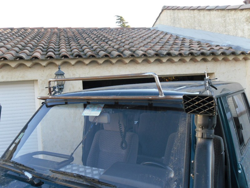

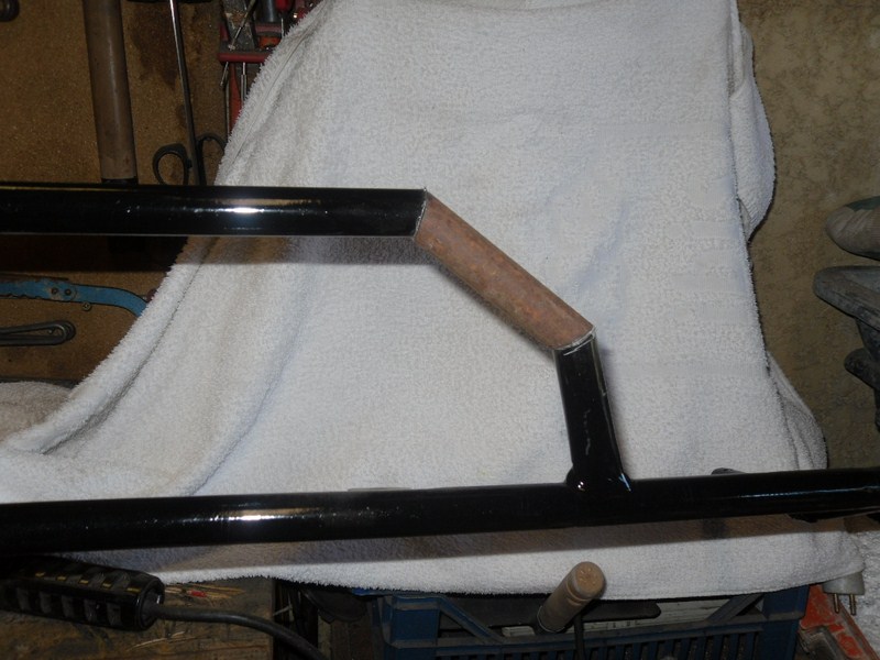

je viens de modifier ma rampe,4 coups de disqueuses et le tour est joué :2 (15):
je préfère comme ça
avant
et maintenant
