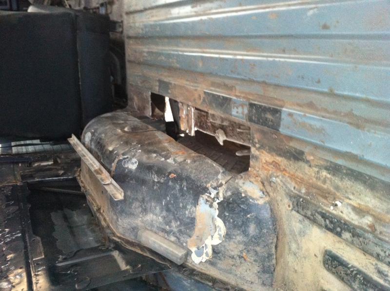

Un jour après un petit nettoyage j'ai découvert çà

Bonsoir,
ca y est j'ai réussi a enlever les tôles ouff :2 (15)::2 (15): ce silicone est tout simplement monstrueux :2 (24):
bref ce soir je peux vous annoncer qu'il n'y a plus de fibre sur mon troll ca mérite un pack.... :betm13::betm13::betm13::betm13::betm13:
ya plus qu'a découper de beau morceau d'inox et souder
maintenant que j'y vois plus claire j'ai décider de ne pas refaire mes passages de roue complètement, je pensais qu'ils étaient inéxsistants mais en fait ce n'est pas si mauvais que ca alos je vais "simplement" supprimer la rouille et réparer ou c'est perforé
cool j'ai moins de taff
pour la penne me je me suis fais un petit cadeau :2 (20):

Bonsoir
j'ai pas eu beaucoup de temps depuis 3 semaines pour bosser sur l'enclume
cette semaine j’essai d'avancer un maximum, j'ai démonté le réservoir et comme je m'en douter 10 vis sur 12 ont cassées, la poisse :2 (10)::2 (10)::2 (10):
bref je m'abandonne pas
Voila un peu de news du gros
j'ai un petit peu allégé la caisse aujourd'hui :2 (15):

Bonsoir,
contre toute attente j'ai repris le boulot :2 (15):
intérieur est fini ainsi que les passages de roue
il me reste les bas de caisse prévu pour ce weekend puis peinture extérieur que je sou-traiterai la peinture c'est pas mon fort

Voila quelques photos de mes nouveaux bas de caisse :2 (15):
