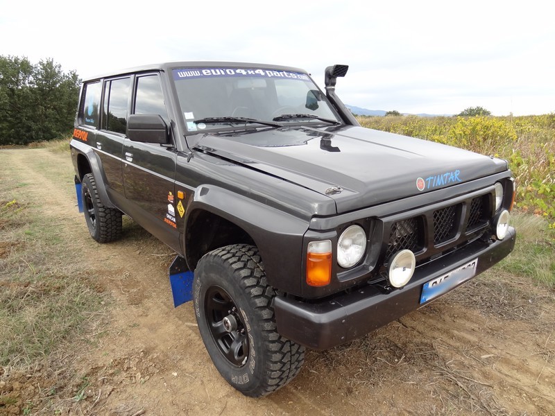

Salut à tous
celui de babyfox > mon fils
le capot tient également comme Lolo avec des goupilles et jusqu'à maintenant au CT pas de problèmes
