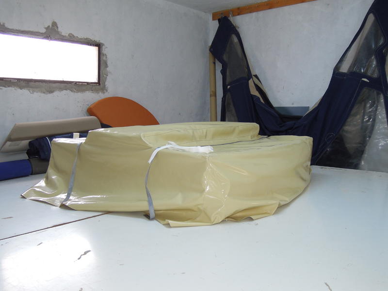

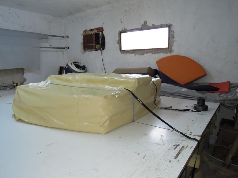

Je me doutais que la dernière partie, la bâche, serait compliquée. Ca l'est un peu. Elle est en PVC, classique. Pour la petite histoire, je voulais la tente couleur sable et la bâche grise. J'aurai la tente grise et la bâche sable ........ :2 (15):
Pas pour la forme, ça Mohamed sait très bien faire, y compris pour créer la forme de l'échelle. Mais dans la conception, c'est une pièce pas facile si on veut une parfaite étancheité.
De plus, je me suis planté de coté en indiquant à Mohamed la position des boucles rapides de sanglage, d'où le rajout des sangles noires car du coup je n'avais pas pris assez de sangle grise :2 (10)::2 (10)::2 (10):
A l'arrière, la bâche sera retenue par une ralingue (on verra ça lundi), afin de pouvoir la laisser pendre le long de la voiture pendant l'utilisation de la tente. Je ne suis pas certain que ce soit une bonne option, car en cas de pluie ou de vent de sable, la bâche sera salie ou mouillée à l'intérieur. Mais bon comme on peut quand même retirer la bâche complétement, je me suis laissé cette option. De plus comme les sangles tirent sur l'arrière de la bâche, la ralingue permet d'apporter un grosse solidité de l'ensemble.

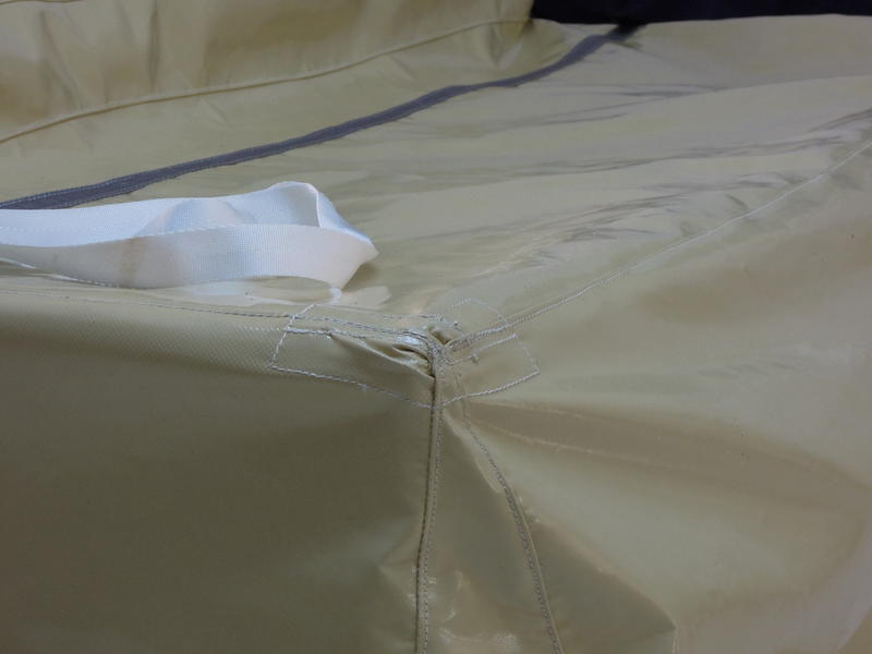

Enfin, toujours pour la solidité, on voit la couture des morceaux de sangle de renfort ajoutés à l'intérieur pour renforcer les coins et éviter que la bâche ne se déchire à cette endroit. La couture n'est pas super, mais il faut voir comment Mohamed s'emm.....de pour passez toutes ces épaisseurs sangle + bâche dans la machine .......
Lundi, on finit la bâche ......
