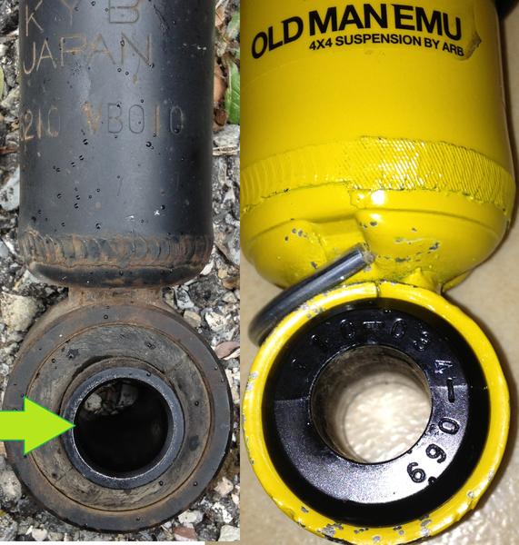

J'ai inséré les silentblocs telle que la notice le mentionne. En demontant l'amortisseur d'origine, je me suis apercu qu'une bague était présente dans le silentbloc.
Sur l'OME il n'y en a pas. Est ce normal ? Dois je recuperer la bague(l'insert) d'origine pour le poser sur les silentblocs de mes nouveaux amortisseurs.
Voici une photo qui compare les 2 silentblocs. La fleche pointe la bague présente sur l'amortisseur d'origine.
Qu'en pensez-vous ?

Pour ton silent block, cela depend des fabricants.
Certains untilisent des SB avec bague metalique, d'autre non
Ce qui est important, c'est que ton amortisseur soint fixé sans jeu au niveau de ce SB, sinon c'est destruction assuré en quelques kilometres

Pour les OME, j'en ai sur mon troll :2 (26):, il n'y a pas de bague à l'intérieur des SB, c'est normal, par contre il y a deux silenblocks différents sur le même amortisseur:2 (26):
Je m'explique: le silenblock qui se monte côté châssis n'a pas la même épaisseur qui celui moté côté pont donc méfiance..... et oui je me suis fait avoir pour le premier que j'ai monté :2 (20)::2 (15):

Concernant la différence entre les SB du haut et du bas je l'avais vue car j'ai lu la notice sur le sachet !!!! :2 (15):
