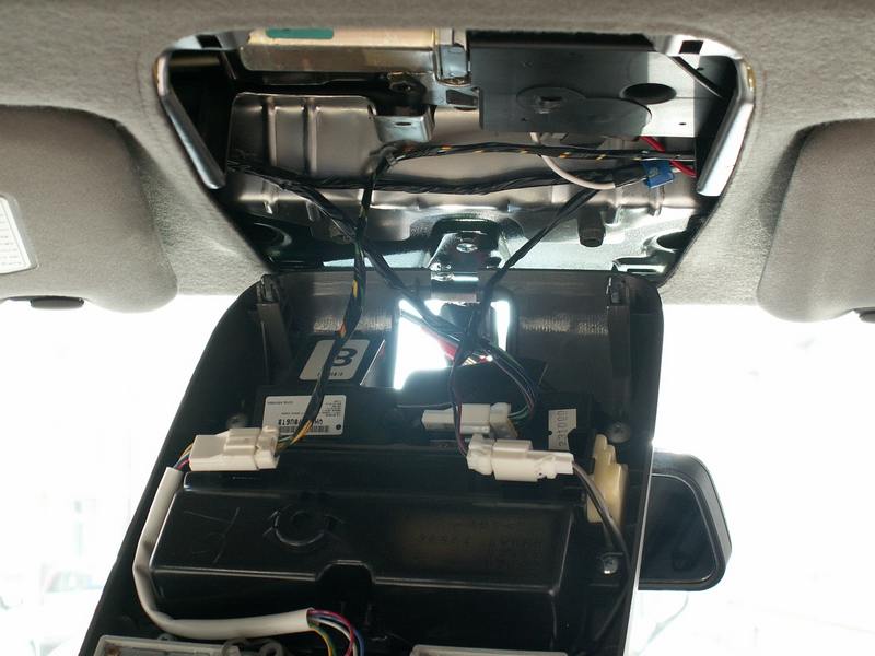

Posté(e) : 17 août 201311 a Référent Mécanique des photos du mien (avec toit ouvrant) Modifié 17 août 201311 a par 9288

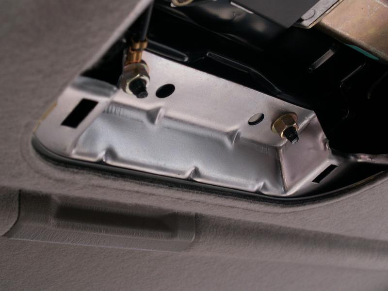

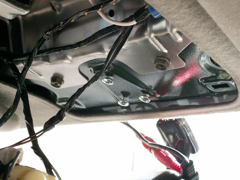

Posté(e) : 26 janvier 20187 a Administrateur Sur le mien il y avait les deux trous pour les clips devant (près du rétro) mais pour la vis dans le porte-lunette on a fabriqué une patte en inox. (pas très dur à faire et à mettre en place) le plus dur est la découpe du ciel de toit (gros stress) Pas de faisceau électrique non plus sur le mien, j'ai repiqué le courant sur le plafonnier au milieu du toit. Mon Patrol est un Y61 3.0l de 2002 version sport.
Posté(e) : 27 janvier 20187 a Cool, merci pour la réponse, Pour le câblage tu es passé par où ? tu as caché le câble ou laissé en apparent ? Pour la découpe du ciel de toit, avec un cutter ça suffit ?
Posté(e) : 27 janvier 20187 a Administrateur Pour cacher les câbles c'est facile, tout reste derrière le ciel de toit. Il faut une bonne lame le cutter va être juste ....
