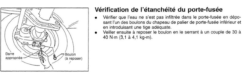

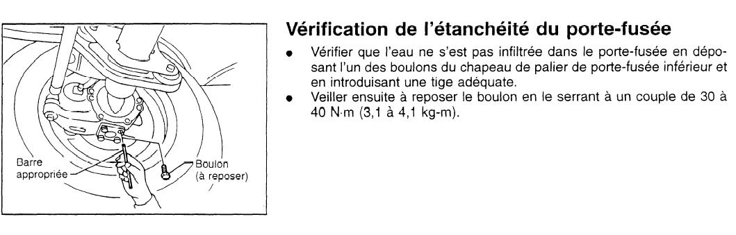

Posté(e) : 1 avril 201312 a Référent Mécanique les rlt des pivots travaillent très peu (rotation due à la direction) et l'ennemi de celui du bas c'est l'eau qui passe dans la sphère via le joint racleur et ensuite migre dans le rlt inférieur via l'opercule pas complètement étanche ! Donc en cas de passages humides il faut purger la sphère comme le recommande nini
Posté(e) : 1 avril 201312 a Oui je suis d'accord, et c'est loin de me faire rire (je suis agriculteur et j'ai déjà fait les frais d'un sur-graissage sur une machine:2 (10).je vais les monter quand même pour y mettre un petit coup et on verra par la suite (dans 100 ou 200 mille kilomètres) Merci moi perso après chaque sortie je procède comme sur la photo fournie par pierre et pour l'instant c'est oK, et toujours surveiller la présence de graisse
Posté(e) : 1 avril 201312 a Auteur D'accord donc pour vous le graissage n'est pas nécessaire si l'on vérifie régulièrement qu'il n'y ait pas d'eau qu'il s'infiltre; même pour un véhicule de 300 milles? merci
Posté(e) : 2 avril 201312 a D'accord donc pour vous le graissage n'est pas nécessaire si l'on vérifie régulièrement qu'il n'y ait pas d'eau qu'il s'infiltre ; même pour un véhicule de 300 milles ?merci je ne dis pas que ce n'est pas nécessaire mais ça ne doit pas être un point de graissage régulier " mais un point de graissage à contrôler

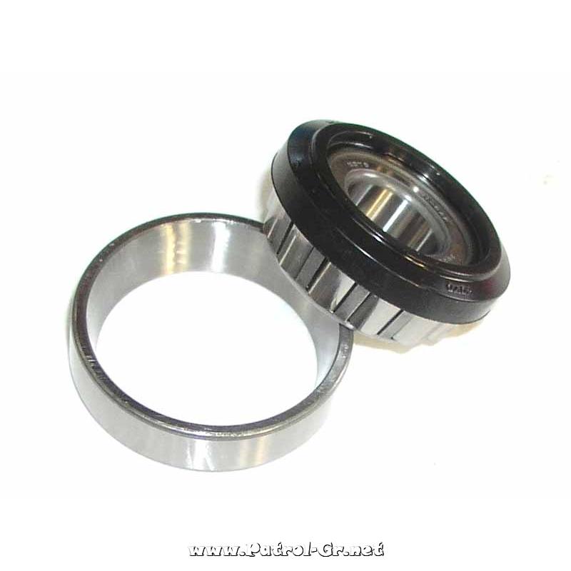

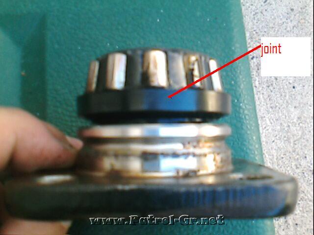

Posté(e) : 2 avril 201312 a Auteur Faut-il prévoir de changer les joints de pivots pour effectuer cette opération ou ce n'est pas la peine ?
Posté(e) : 2 avril 201312 a Référent Mécanique il n'y a pas de joint mais des cales et l'étanchéité se fait avec la bague caoutchouc du roulement [ATTACH=CONFIG]86073[/ATTACH]
Posté(e) : 3 avril 201312 a Auteur Le lien n'est pas validé ou en tout cas pas accessible. Merci, je vais m'occupe de ça dans la semaine, mes sphères sont complètement sèches et à la limite du rouillé à certains endroits visibles de l'extérieur.
Posté(e) : 3 avril 201312 a Référent Mécanique je retente Pour tes sphères il y a un topic récent qui décrit comment les rénover
