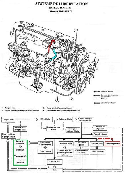

Posté(e) : 2 juillet 201312 a Référent Mécanique tu as les gicleurs d'huile qui arrosent le dessous des pistons ... et sur cette canalisation est branché le départ pour lubrification du turbo ....

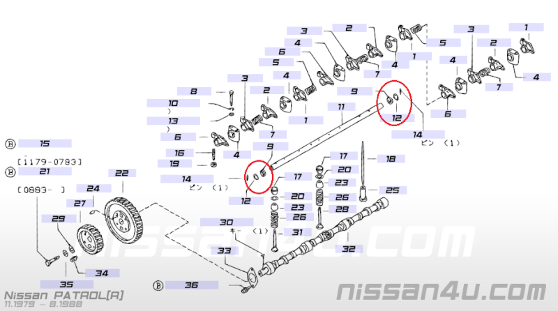

Posté(e) : 4 juillet 201312 a Auteur merci pierre pour ton croquis ça va énormément m'aider. J'ai d'ailleurs trouvé l'original sur la doc du site je suis en train de regarder tout ça sur le patrol en ce moment et pour l'instant ras. J'ai redémonté le carter d'huile, les durites pression d'huile turbo et pompe à vide ont l'air correct. Je vais démonter le support filtre à huile on ne sait jamais ; Par contre d'apres ta doc la lubrification passe par la rampe de culbuteurs (forcement) mais je n'arrive pas à voir si ce passage est sous pression ; d après l'éclaté des pièces détachées la sorte de clips cassés que j'ai retrouvés dans le fond du carter ressemblerait un peu a une des pièces de la rampe, admettons que ça soit ça : est-ce que si il y a du jeu à ce niveau cela pourrait suffire à faire chuter la pression ???????

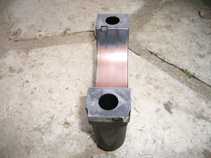

Posté(e) : 30 juillet 201312 a des news :j'ai démonté la pompe à huile pour voir l'état de la crépine rien de spécial, en tout cas pas de dépôt j'en ai profité aussi pour démonter un palier de vilo histoire de voir si les coussinets sont morts ou pas c'est loin d'être neuf mais est-ce que ça pourrait justifier la baisse de pression d'huile ????? le vilo a l'air correct !!! bsr... le palier que tu as démonté me semble bien usiné. vérifie les autres . A+
