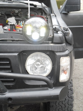

J'adore au contraire et j'ai hâte de te lire pour les phares, ça me tente beaucoup :)

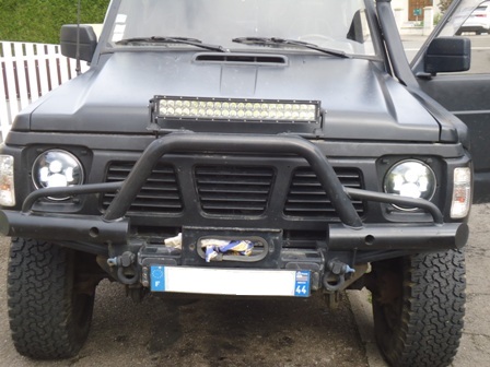

Bon je mets une photo du résultat une fois posé vite fait
je posterais tout le montage plus tard
