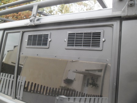

Tout le monde se souvient de mes aérateurs de fenêtres ? :2 (15):
Et bin j'en ai fait évoluer un sur les deux. Je l'ai modernisé : petits ventilateurs électriques 12V : un par grille et un aspirant et un soufflant pour un brassage de l'air plus conséquent (enfin je crois je ne suis pas ingénieur non plus :2 (14):)
J'avais pour projet de rendre ce dispositif autonome via un petit panneau solaire mais je n'en trouve pas un qui ait un rapport prix/rendement/encombrement intéressant. Donc pour l'instant ce sera alimenté par prise allume cigares de la batterie auxiliaire

Le top c'est que ça ne m'a quasi rien couté les ventilos récupérés sur un plateau pour ordi portable dont le proprio croyait HS ( câble oui pas les ventilos ....), quelques cosses, quelques vis et un peu de taf pour faire ça propre (étamage des raccords électriques, finition noir mat ....).

j'ai bien fait d'attendre que tu t'y frottes :2 (15)::2 (15):
... et ça lui donne vraiment une gueule de blindé tes aérations. Pourquoi ne pas récupérer des panneaux solaires sur des projecteurs de jardin pas chers ? (histoire d'avoir moins de complexe à ne pas t'en servir ;)
C'est chouette ! l'idée du ventilo est géniale
une question, néanmoins : pourquoi ?

J'y ai pensé mais première vue ça suffirait pas à alimenter les ventilos. Sinon en discutant avec un pote j'ai eu une idée ( si si je vous jure:2 (19): ) pour l'histoire de notre plaque de fixation MOLLE. le pote à une défonceuse donc normalement sur une plaque de plexi avec un gabarit je devrais pouvoir y arriver.
@ Ouargla : je me suis dit que ça ne rafraichirait pas l'air du véhicule stationné en plein soleil mais au moins il y aurait un brassage : je te dirais si utile ou pas cet été

conso des ventilo ? Parce que si ça tourne à l’arrêt ............. sauf si tu as une batterie auxiliaire
Oui, j'ai une batterie Optima jaune en auxiliaire donc avant que ça puise toute l'énergie, par contre niveau conso je n'en sais rien je te l'avoue mais comme ça n'a pas vocation à tourner en permanence mais juste quand on s'absente du tank pour une visite une bouffe lors de nos randos je reste serein.
