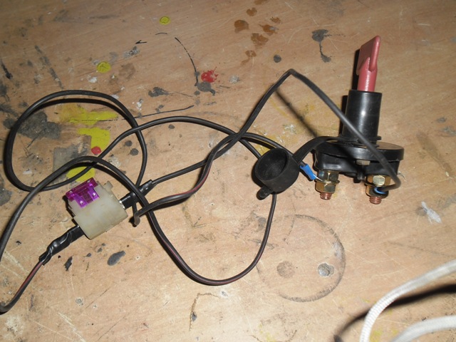

Je pense mettre un fil de masse entre les deux pôles du coupe batterie avec un petit fusible pour justement éviter ce souci et consommer que le strict nécessaire, j'ai bon ?
:2 (13): J'en ai un sur mon pépère et je ne l'utilise que très rarement car ça annule l'affichage du compteur journalier, l'horloge et les mémoires de l'autoradio.:2 (22):
Modifié par piersophie71
:2 (13): J'en ai un sur mon pépère et je ne l'utilise que très rarement car ça annule l'affichage du compteur journalier et les mémoires de l'autoradio.:2 (22):
Sur un 61 je l'admets car sur ma plate quand j'active le coupe batterie j'ai exactement le même problème. Sur un 60 le compteur est mécanique et pour l'autoradio et l'horloge je vais comme je l'ai dis laissé une masse indépendante de petite ssection, qui ne laissera passer que l'intensité nécessaire à la mémoire de l'horloge et de l'autoradio, pas plus

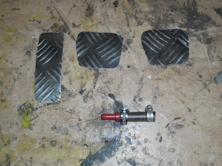

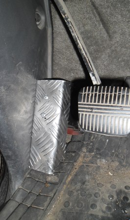

Récupérer des chutes de plaque alu et en faire un pédalier et un repose pied( celui-ci pas en photo en ferais une en place)
Repercer le redtube et lui ai préparer son raccordement avec deux colliers et une chute de durite essence de ma plate

Et enfin préparer l'instal du coupe batterie en faisant le bout de faisceau de la masse de mémoire avec son fusible( 3 ampères le plus petit que j'ai). Si il y a de la longueur de fil c'est que ne sachant pas encore où je vais poser le coupe batterie et désirant avoir le fusible facile d'accès je préfère être "confort",

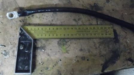

la section des fils du coupe-batterie me semble bien faible ?
ce qu'il ya sur la photo c'est juste la masse "mémoire", le câble principal c'est du 50mm² donc largement suffisant :2 (15):

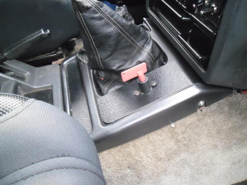

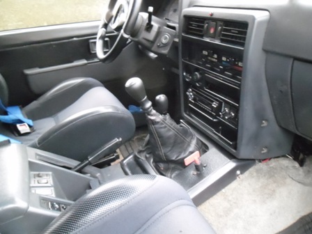

Le coupe batterie est installé dans l'habitacle à portée de main et fonctionnel, coupure générale sauf pour la centralisation la mémoire de l'autoradio et l'horloge :saut21:

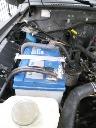

J'en ai profité pour mettre une nouvelle cosse sur la batterie( l'autre va suivre d'ici peu) refait une attache batterie plutôt que le bricolage avec un bout de sangle de l'ancien proprio.
Par contre je n'ai pas pu installer mon pédalier mes forêts métaux n'attaquent quasi pas les pédales d'origine( elles sont en quoi :2 (10): ), seul le repose pied est posé

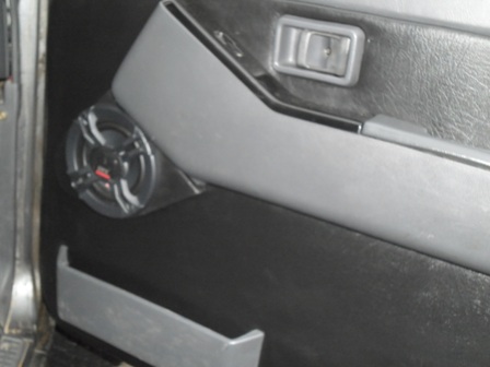

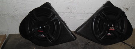

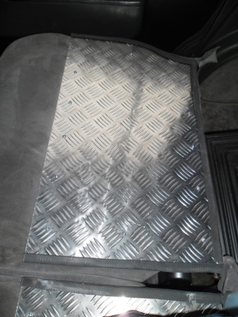

entretoises de haut parleur sur mesure, protection du rangement central, plaque d'alu sur le dossier des banquettes arrières

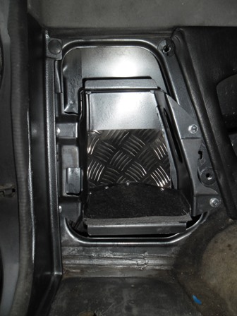

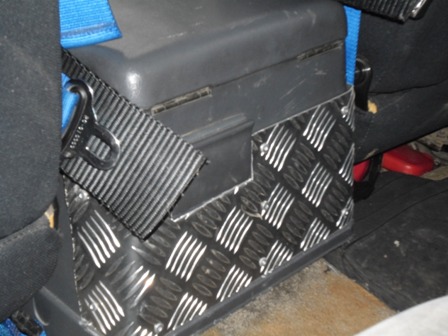

Ce rangement du cric que je ne me sers plus vu l'hi-lift il faut bien faire quelque chose : un rangement certes mais pratique( en gros si c'est pour aller chercher au fond de l'aile ce qui est tombé ça ne m'intéresse pas:2 (15):). Donc ponçage léger, mise en peinture et pif et paf et repaf il en sort ceci :
Appréciez le petit bout de tapis pour protéger la peinture :2 (26):
Et comme il me reste de l'alu, pif paf voilou
Plus qu'à faire le plancher.:2 (15):

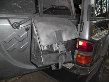

et puis j'ai continué dans les petits travaux qui ne sollicitent pas trop mes maigres connaissances en méca :2 (15):

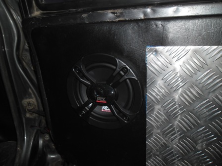

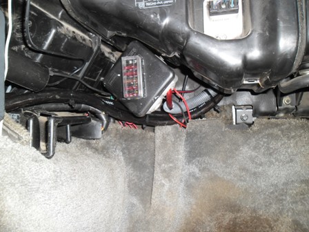

donc installation d'une sacoche de P4 sur le porte roue, nouveaux HP arrières en 16.5cm (merci les promos !), mise en place de ma prise 12 V, et petite photo de ma boite à fusible dont je dois finir de gainer le câblage

Cela avance doucement mais comme ça au printemps au retour du beau temps pour travailler dehors je lancerais la politique des vrais grands travaux !!!

Elle va servir en sortie : une sangle pleine de boue pour pas pourrir l'intérieur, ce genre d'usage :2 (15):

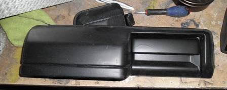

ransformation du support de feu de plaque d'immat arrière (lissage intégral mise en peinture noire mat )
Je vais refaire la poignée qui présente une coulure avant la pose

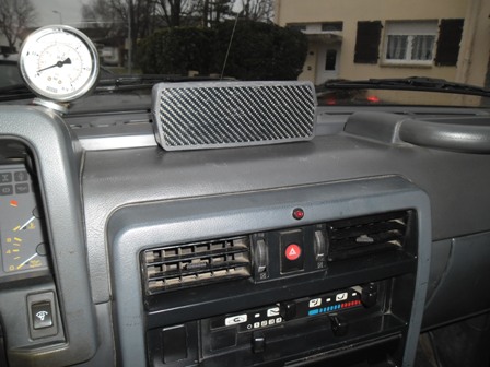

Et prépa d'un support mano sur le tableau de bord à partie d'un boitier d'inclinomètre de patrol Y60.Je vais avoir un truc mieux que cet appendice qui me sert de mano de pression de turbo sur la casquette qui n'est pas rétroéclairé la nuit. J'installerais avec un mano de t° d'huile et voir même une alim USB pour mon gps

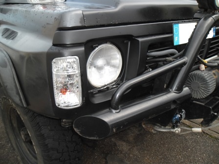

J'ai commandé aussi mes blocs veilleuses/clignotants cristal chez notre partenaire, changé mon comodo d'essuie glace pour un modèle avec réglage de l'intermittence.
Aussitôt reçus( toujours aussi rapide notre partenaire !) aussitôt montés
