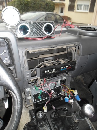

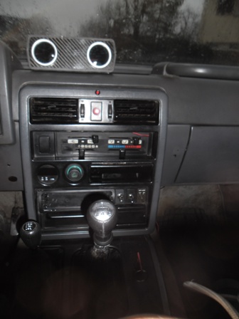

Je suis rentré et je me suis déjà mis au taf sur le tank. Pendant mon absence j'ai reçu les manos de t° huile et de turbo je me suis lancé dans le montage des trucs.
La platine étant déjà prête il a fallu faire le faisceau qui pour l'occasion sera alimenté par le faisceau d'origine de l'antenne électrique supprimée. passage des câbles et durites de pour le mano, fixation, branchement, et voila:

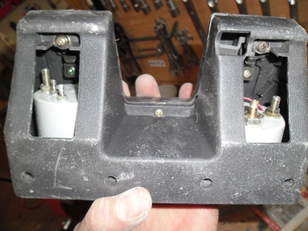

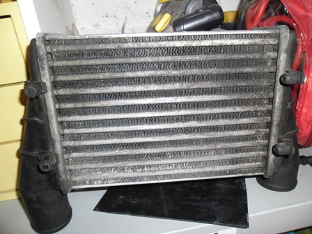

et aussi le nouvel IC que j'espère pouvoir monter, un modèle d'Audi TDI qui devrait aller

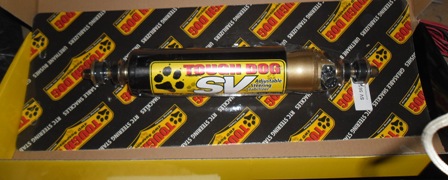

Amortisseur commandé et avec les conseils pro de Gustave j'ai pris un autre modèle plus en accord avec mes attentes, réception et montage à venir
En rentrant ce soir de déplacement mon colis m'attendait sagement sur le bureau. Je pense pouvoir le monter cette semaine
Ambiance "la belle et la bête " le tank avec ma plate :2 (15):
et le colis reçu

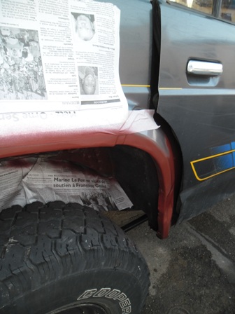

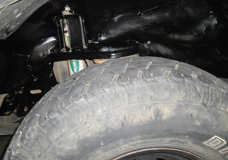

Je brosse, je ponce, j'apprête. les passages de roues sont mes premières victimes dans ma guerre préventive contre la corrosion :taf:
J'ai fini les quatre passages de roues ( enfin la première couche :rire2: ).
En démontant le plastique du passage de roue avant gauche la surprise c'est le manchon de liaison du schnorkel pas pris dans les tubes, heureusement que je n'ai pas trainé mes roues dans des passages humides trop profond. :2 (24)::2:.
Sinon en gros ça donne ça
La plus grosse attaque de corrosion sur le tank , je m'estime heureux:2 (15):

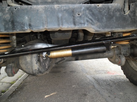

Demain avec mon voisin on refait la patte de l'amortisseur de direction et on monte le nouvel amorto
Bon le nouvel amorto de direction réglable tough dog est monté. On a du refaire la patte de fixation sur la barre panhard car elle était bien attaquée. Mon voisin, un pro de la soudure, me l'a refaite au petits oignons. Demain je la repeins vite fait pour masquer la galvanisation de la soudure.
Je vais essayer sur route et chemin les différents réglages de l'amorto d'ci peu.
Sinon en démontant la barre on a remarqué que les silentbloc s étaient bien fatigués: encore des trucs à refaire cet été!! :2:

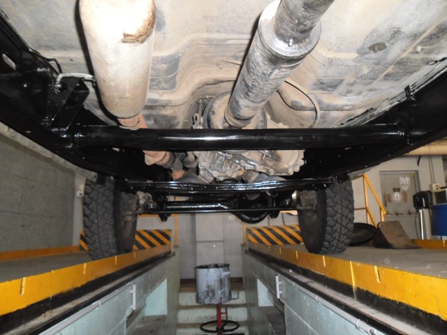

j'avais l'opportunité de travailler sur une belle rampe à camion aujourd'hui donc voilà c'est fait le châssis est protégé!!
quelques retouches de finition à prévoir mais le principal est fait :saut21:

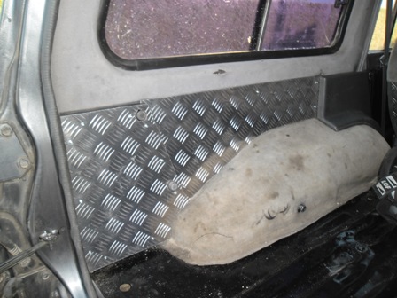

Plaque alu sur portes arrières, plus qu'un côté et le plancher et fini pour l'alu

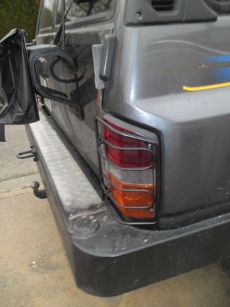

les protections de feux arrières trouvés sur le coincoin et refaits

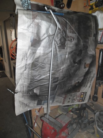

Et un truc tout simple à faire j'ai poncé et repeint la barre d'ouverture du capot moteur ça c'est cool car ça coute que du temps à faire:2 (15):

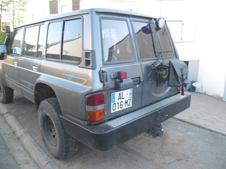

j'ai repris un peu le taf sur le tank après trois semaines de déplacement: Déstickage de la carrosserie en vue du ponçage et de la peinture.
mais pendant les trois semaines j'ai quand même fais deux trois emplettes : un air jack et un récupérateur de vapeur d'huile que je vais installer peut être demain.
Par contre de nouveau ce problème de compteur kilométrique qui ne tourne pas je vais voir pour trouver ça en bon état sur la toile:2:

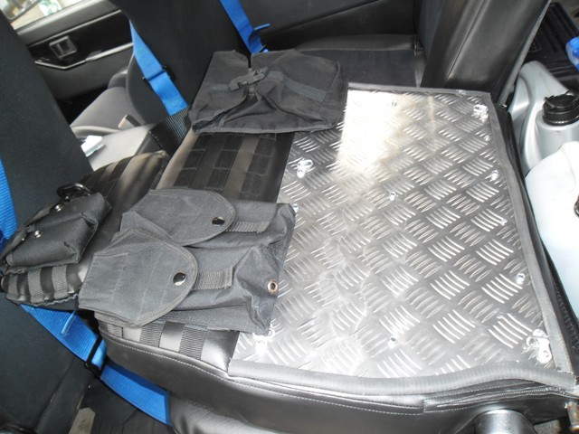

Mon cadeau d'anniv de madame pour le tank : un jeu de housses fait avec ses petits doigts de fées en skaï noir et jeans pour la banquette arrière, avec un bonus des attaches conforme au standard "M.O.L.L.E" des forces armées pour ranger tout mon bordel via les pochettes adéquates que j'ai au taf.
c'est plus clair en images :2 (15): :
Pour la rénov intérieure ne me reste plus qu'une nouvelle moquette et le plancher alu dans le coffre :2 (4):
