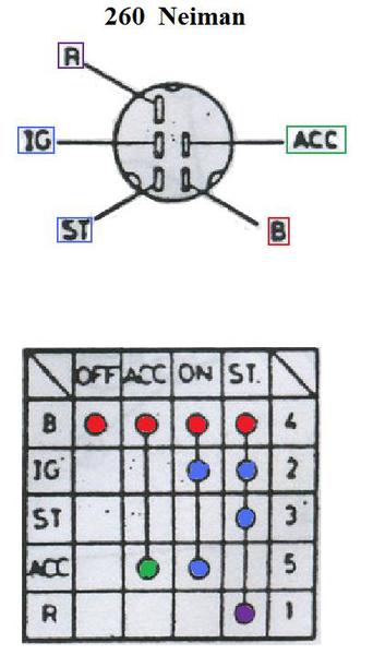

Posté(e) : 11 septembre 201311 a Référent Mécanique tu as eu 2 pannes d'après ce que je lis 1) Le relais qui commande le solénoïde du démarreur a reçu du 12 volts et il y a fort à parier que le contacteur "neiman", mais il faut le tester aussi 2) un démarreur doit pouvoir tourner "à vide" pendant une minute et dans ton cas il a dû rester embrayé sur le volant moteur ... voir plus haut pourquoi

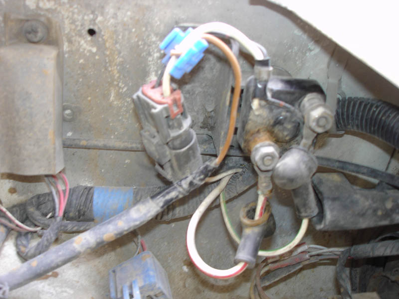

Posté(e) : 11 septembre 201311 a Auteur Merci pour la réponse, mais peux-tu me dire où se trouve le relais (schéma ou photo) et comment je teste le niemann:2 (13): J'ai trouvé un échange standard pour mon démarreur, est ce que je peux être sûr de mon niemann, peut-on shunter le démarrage avec un autre bouton par sécurité, j'aimerais ne pas exploser le second
Posté(e) : 11 septembre 201311 a Référent Mécanique il est sur le passage de la roue gauche et il ne ressemble pas à un relais classique. Tu peux déconnecter le fil de départ du 12 volts (de derrière le neiman) et le raccorder sur un bouton poussoir et il faudra aussi sur l'autre pôle brancher un + après contact
Posté(e) : 12 septembre 201311 a Auteur Merci pour le message, mais comment je peux savoir si le relais est bon, merci:2 (18):
Posté(e) : 12 septembre 201311 a Référent Mécanique tu as deux vis avec des câbles : l'un vient de la batterie et l'autre va au démarreur. Donc déjà les tester avec et sans le contact, le premier doit avoir toujours la tension batterie et l'autre uniquement avec le contact
