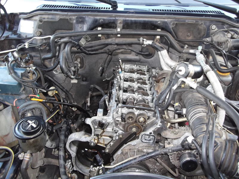

Voici quelques photos
Sur la photo on voit pas bien mais c'est la patte la plus vers l'appareil photo qui est dessoudée.
Merci pour les photos.on voit bien les conduits qui ramassent la mélasse de l'EGR.
