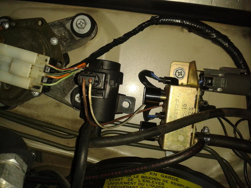

hier j'ai viré mon électrovanne deux voies bidouillée et j'ai mis une vraie 3 voies :2 (15): récupérée sur un Scenic 1.9 dci, avec son filtre à air, mais attention celui-ci était en miette, donc remplacé par un élément en mousse !
alors le fils blanc sur le fils blanc, le marron sur le noir pour la partie électrique, l'aspiration se branche sur la sortie du bas de l’électrovanne et la durite qui repart vers le blocage sur la sortie du haut :)

T'as pas une autre photo, merci
Bonjour
quelques photos des différents montages que tu as fait, en détaillé, parce que j'ai le même problème que toi, je ne peux plus éteindre le voyant de mon bloc AR, j'ai essayé de changer les tuyaux, j'ai mis du w40 dans l'electro, rien ni fait. je ne suis pas fort en méca, mais bon j'essaye avec beaucoup d'explications, sur tout des photos et dessins, merci
Dans un premier temps relie entre eux les deux tuyaux de l'électrovanne du haut avec un raccord de tuyaux de lave-glace par exemple ensuite faire des petites M.AV et M.AR en zig-zag ça devrait te dépanner

comment savoir quel tuyau il faut mettre en haut ou en bas ? j'aurais dû faire une marque avant:2 (15):
