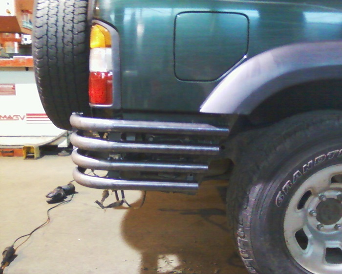

voila je suis en train de realiser un pc arriere et j aurai aimé avoir vos avis avant de tout finir.merci
je suis pret a toutes vos commentaires.je sent que je vais avoir les oreilles qui vont siffler:2 (15):.adishatz.
puique tu demande des avis , je te donne le miens ...:
j aime pas les PC tube ,surtout sur le 61 ...:2 (21):
après tout est une question de gout et de budget :2 (15):
je sais pas si en mettant 3 tubes au lieu de 4 ,mais de diamètre supérieur ça ne ferais pas moins chargé:2 (13)::2 (21):
beau travail tout de même :2 (26):
Non, c'est cool ton truc!:2 (15):
Comme tu le sais, je voulais faire un peu le même genre.
perso, les deux du bas, je les remplace par un gros (76mm) et au lieu des tube en entr toise que tu a fais, je pensais souder du fer plat depuis l'AR.
Mais c'est jolie comme tout!
Comme les mp d'ailleur:2 (15):
merci pour ton sympatique commentaire.non les entretoises c est juste pour avoir l intervale la c est juste l ebauche j ai prevu du plat de 30 par 5 et entre les deux tubes du bas l intervalle fait 50mm pour la double sortie de pot sous la porte.adishatz.

ya aucun probleme blak.bon la c est juste l ebauche.ma compagne ma dit la meme chose de mettre 3 tubes au lieu de 4.mais faut que je trouve le tube qui va bien.deja que 38 euros de tube sa commence a faire cher:2 (15): faut que je fouille.adishatz.

:2 (3):entre tous les intervalles je compte cacher pas des bandes de toles inox poli en ep 1mm.adishatz.
et la ou c est entouré je veut faire des caches en tole de 3 pour encastrer un feu anti brouillard

Je serais de l'avis de Christophe (BLACK) c'est à dire de faire ton P.C. rien qu'avec 3 tubes mais d'un diametre largement superieur ...
moi je trouve que 4 sa rend bien le diametre et bien a savoir si assez robuste pour encaisser le frottement.
a savoir si plus gros et aussi un budget plus gros.

Beau boulot mais....le mieux est l'ennemi du bien....
Pour ma part, tubes trop fins, suis pas sur qu'ils résisteront à une touchette, pis tu vas ramasser de la boue en pagaille.
Enlève un tube, et laisse rentrer le plus bas un peu plus vers la roue de manière à respecter la ligne.
Pareil sur l'échancrure de l'aile, respecte la ligne en épousant celle ci et raccourci tes tubes ...
je suis aussi de l' avis de ceux qui pensent que trois tubes suffiraient! et en plus collés les uns aux autres pour que la boue ne sorte pas !! et pour que ça ne fasse pas trop large ..ensuite, tes tubes ont l' air un peu mince , tu aurais dû prendre du tube "chauffage" il est plus solide . Bon courage pour la suite.
j ai remonté le tube du bas de 25 mm mais pas presenté sur le troll pour les tubes c est du 42 special cintrage.adishatz.
sur un autre forum les tube c'est du 60mm

:2 (3): merci mais c est justement sur ce troll que j ai pris exemple avec l autorisation du proprio:2 (15):.adishatz.
