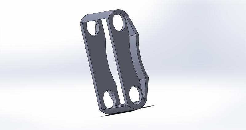

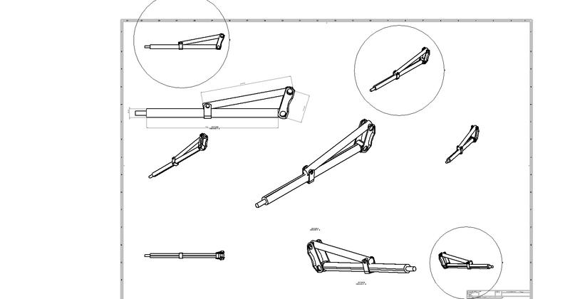

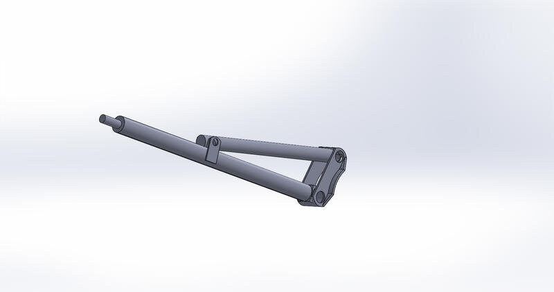

Sinon j'ai commencer sur la modélisation pour le passage en ressort je pense que je vais faire mes tirant en T3 de 6.5mm d'ep. a moins de trouver des tirants de gr pas cher :2 (20):
25/11 j'ai déja fait la pièces qui recevra les tirant. Elle sera souder sur le pont par l'interieur et par l'ext sur les renfort
26/11 Le tirant AV assembler avec le support
27/11 Mise en plans
L'acier utilisé sera du 20mv6 en 40x20 en 10mm d'ep ou 40x25 en 7.5 d'ep
