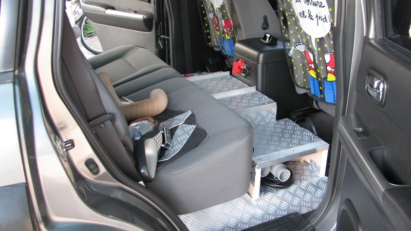

Salut, en esperant que ces infos pourront servir a quelques uns !
voici l'installation de mon chauffage gaz pour les bivouacs (Propex HS2000)
une alimentation 12v par batterie auxilliaire et une bouteille de propane 5kg logée sous la voiture a l'étape
dedoublement de la sortie d' air chaud : une pour le Troll (couchage des enfants) et une raccordée a la tente de toit.

Je ne connais pas le principe , il y a surement toutes les sécurités qu'il faut et j'imagine que c'est du matériel éprouvé ,
mais perso je serais réticent à dormir dans un faible volume clos avec un chauffage au gaz .
Crainte sans doute pas fondée , mais je préfère encore un bon duvet ou une super couette dans la tente de toit ...
Phil
Y à pas de risque, à mon avis, si tu installes un détecteur de monoxyde en sortie.
Tu en trouveras partout dans les magasins de bricolage.
Avec le volume sonore du "bidule", tu seras debout dehors avant qu'il ne t'arrive quoi que ce soit.:jap:
