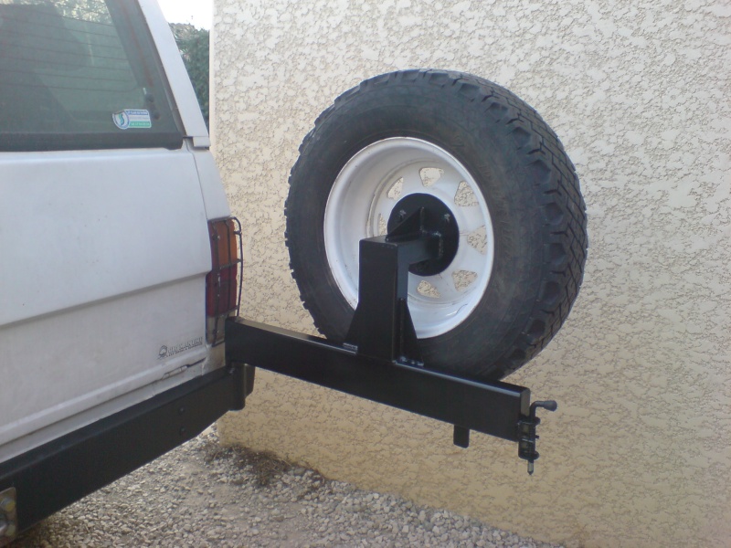

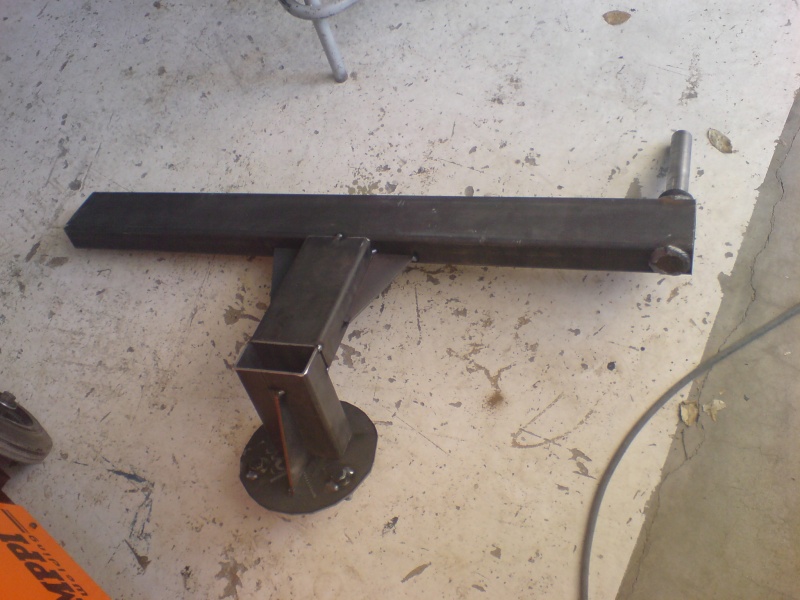

Salut de bob38, comme promis a herve dit petodiere je continue son post sur la restauration et l equipement de son 3l3 devenu mien.
donc le weeken dernier fabrication et montage d un porte roue de secour
arriver a 11h30 chez herve et flo , petit tour du gr d herve pour voir ses dernieres modif , puis un bon repas preparer par flo, et au boulot
ps :moi j ai surtout regarder , pris des photos pour le site et accessoirement fait les petites main(prepose a garderle crayon blanc pour tracer)

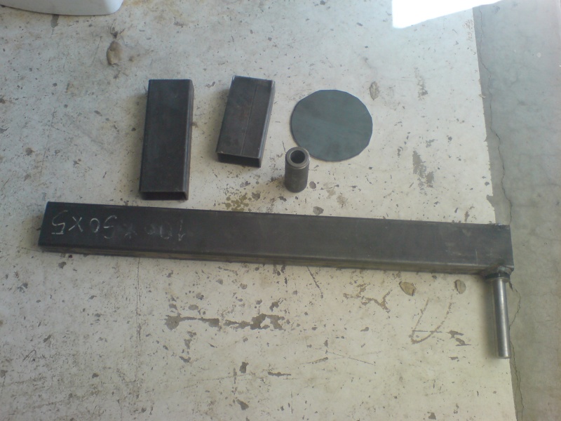

1°: le matos

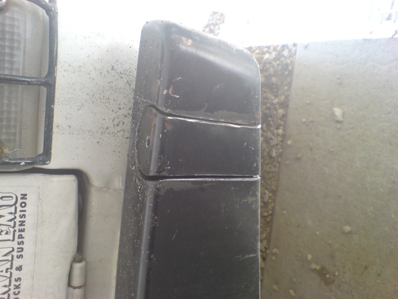

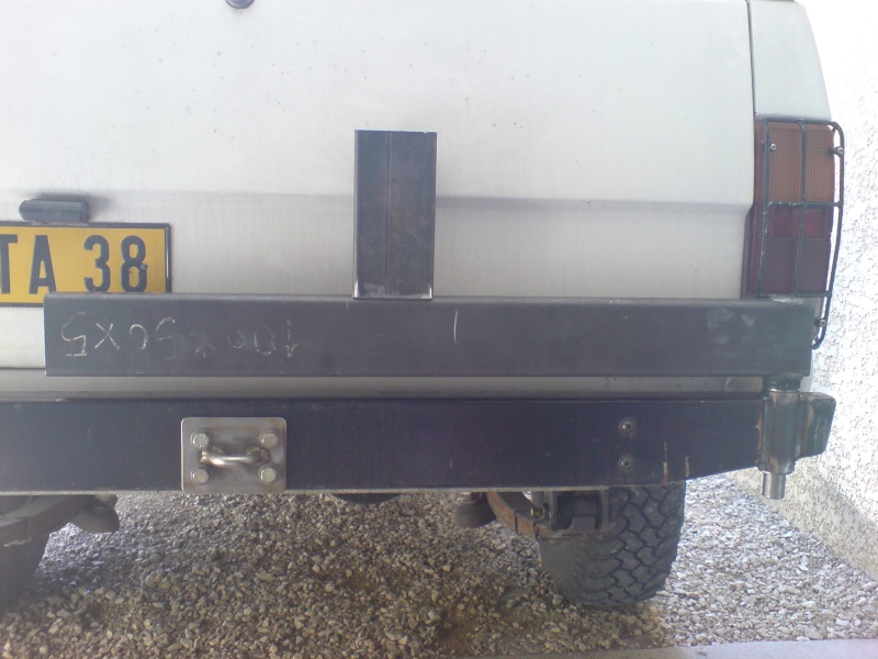

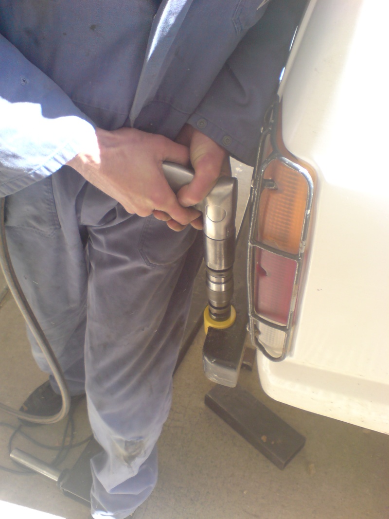

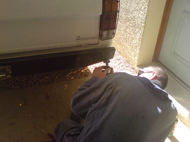

2°le percage du pare choc
:2 (24)::2 (24):

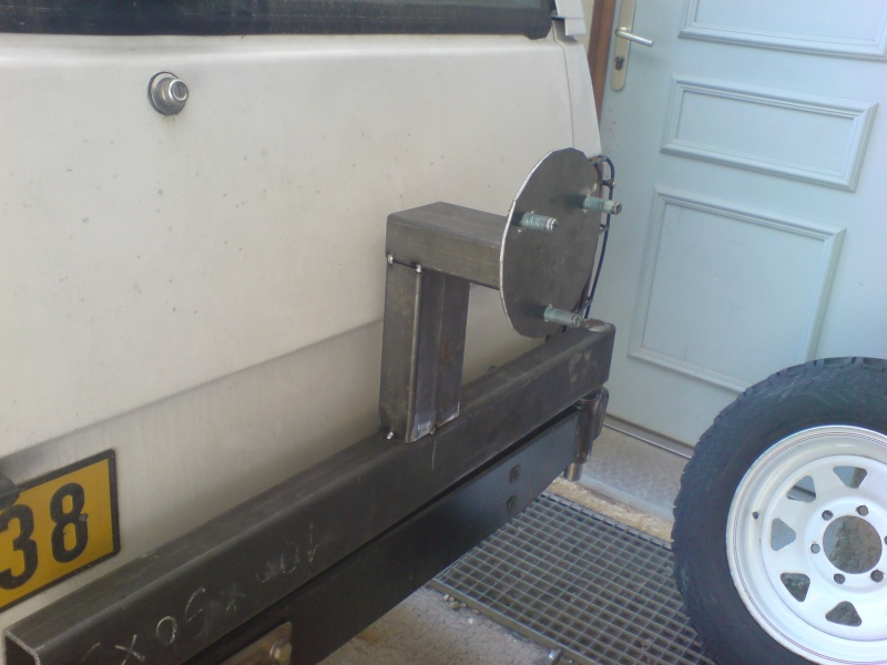

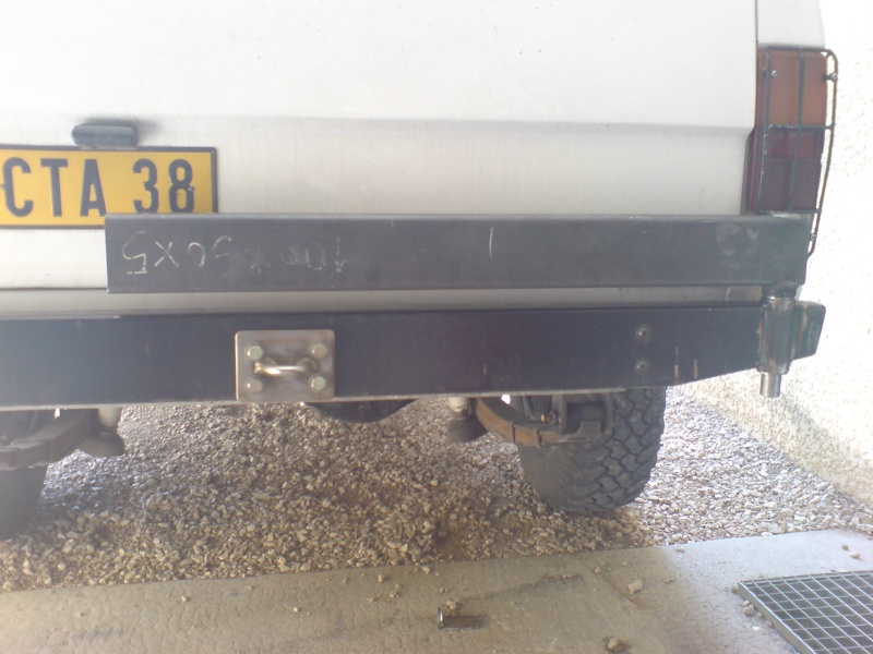

3°:mise en place et pointage du tube qui vat suporter le porte roue
(avec ses bagues auto graissante)

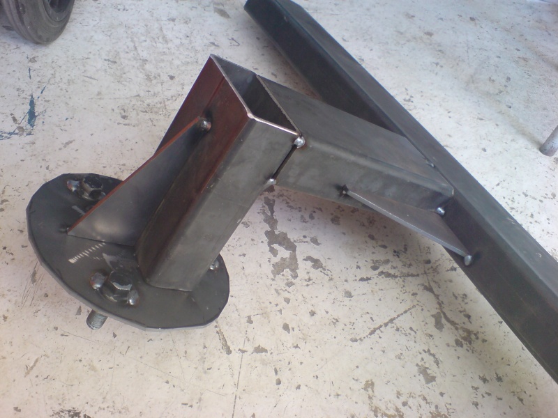

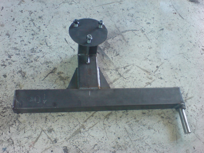

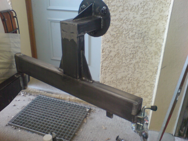

4°:montage du porte roue (decoupe pointage pour tout metre en place)
5°: soudure de l ensemble

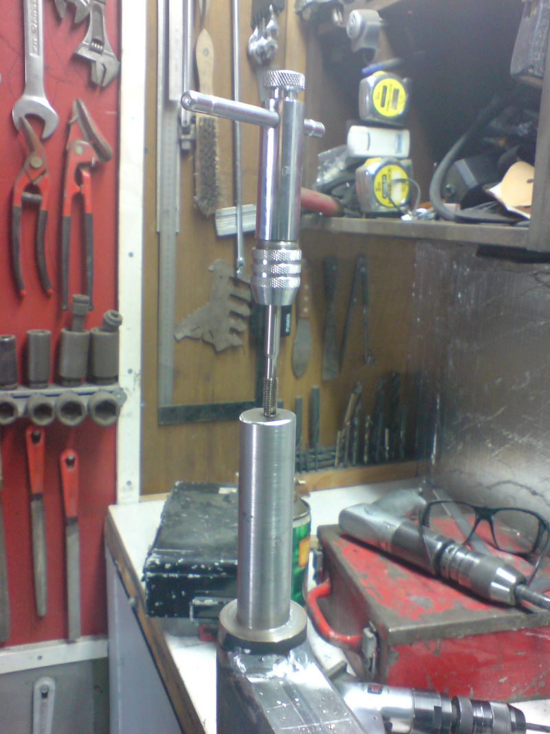

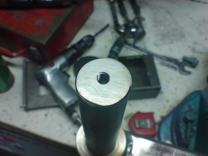

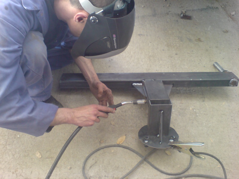

6°: percage et tarraudage de l axe du suport de porte roue pour le tenir sur le pare choc

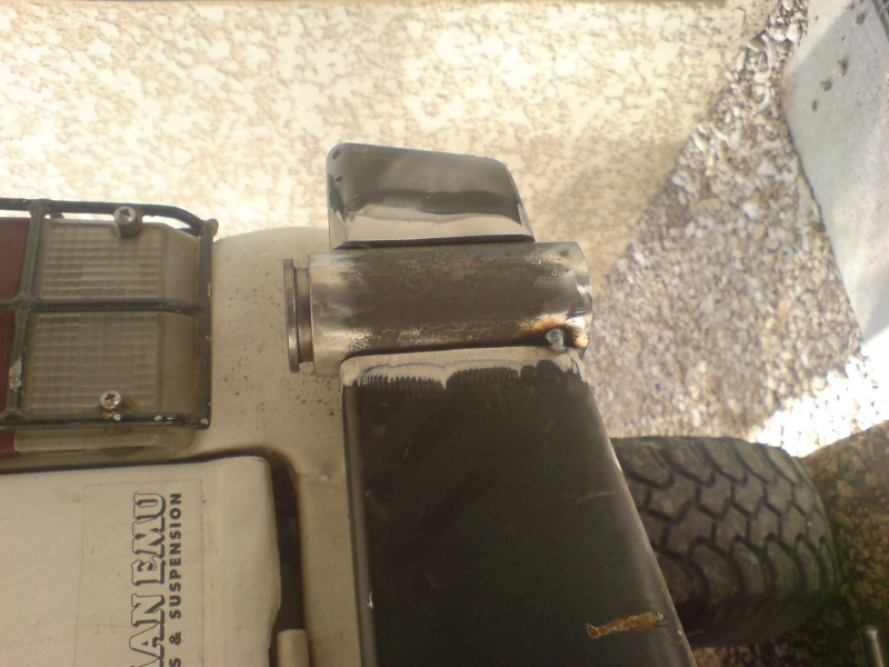

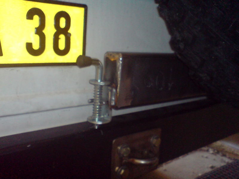

7°: mise en place et soudure du verrouillage

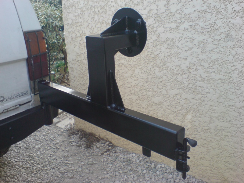

8°: peinture
9°: herve devant son oeuvre
MERCI HERVE du travail de pro , une bonne journee en votre compagnie
