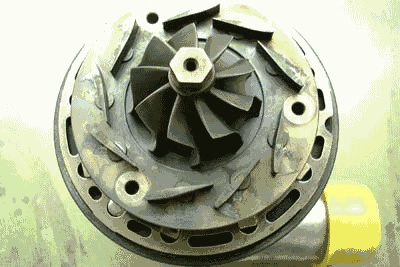

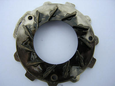

Posté(e) : 19 avril 201411 a Référent Mécanique pas besoin de ré-équilibrage ! mais il te faudra bien remonter le système des aubes variables
Posté(e) : 23 avril 201411 a Auteur je n'ai pas d'aube variable sur mon turbo ! du moins du coté admission je n'en ai pas vu. je n'ai pas démonté le côte échappement car trop grippé !
Posté(e) : 24 avril 201411 a Auteur Merci, je n'ai pas démonté ce côté, quand je recevrai le CHRA je verrai bien
Posté(e) : 24 avril 201411 a Référent Mécanique par la force des choses tu verras, oui Pense à nous faire des photos
