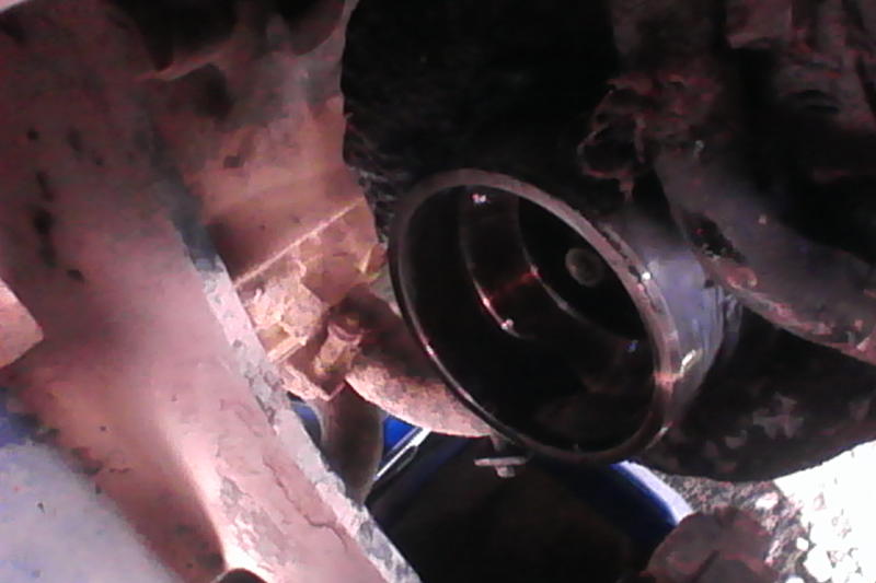

voila mon problème : j'ai acheté un Baroud 2.8td il y a 3 semaines croyant faire une bonne affaire:eveque: mais il s'avère que ce n'est pas le cas :2 (10)::2 (10): je me suis aperçu qu'il bouffe de l'huile :2 (26): je m'en suis aperçu en regardant en dessous au niveau du turbal qui a bien sûr sa petite goutte. J'ai démonté le tuyau qui relie la boite à air au turbo, et là c'est le drame :oops:de l'huile à l'entrée du turbo, donc remède express, j'ai dérivé le reniflard dans un bidon fabrication maison mais pas assez satisfaisant,
pas mal de fumée car je n'avais pas fait de trou dessus :2 (20):
donc j'ai changé d'optique en mettant le tuyau dans mon châssis, mais c'est pas top du tout car dès que je reviens d'aller tourner avec et dès que je l’éteins de l'huile sort par les petits trous du châssis :2: ce que personnellement je n'aime pas du tout, sachant que doit le passer au ct :2 (15):

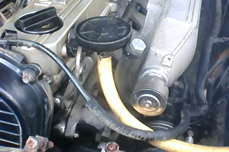

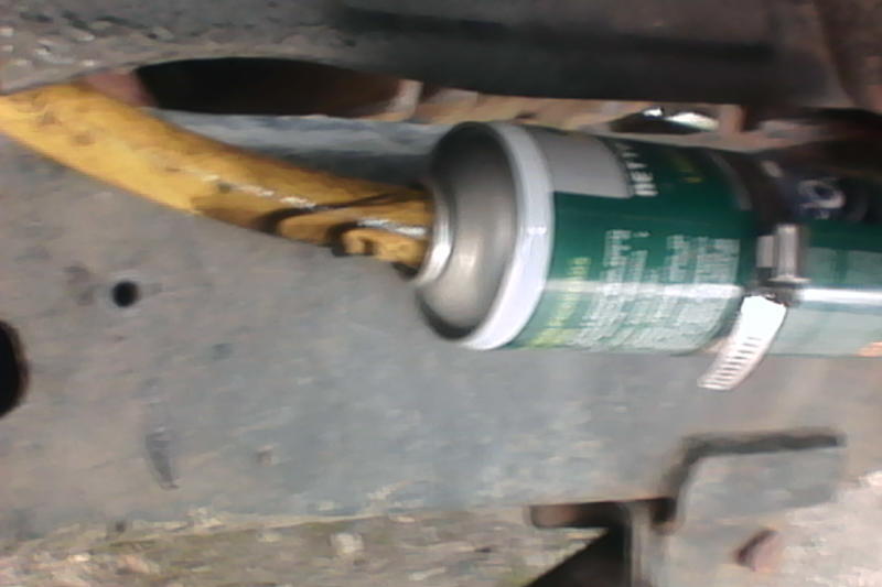

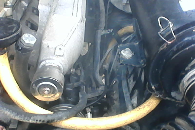

retour d'info sur le récupérateur d'huile :2 (15): je l'ai mis en place la semaine dernière, et l'ai enlevé presque dans la foulée :2 (10): je m'explique ..
donc je l'avais mis dans l'habitacle avec une petite patte faite maison, jusque là ok, mise en place du tuyau de reniflard, et l'autre tuyau pour les vapeurs dirigé vers le bas du châssis ....
oui mais voila:2: ça m'a mis le haut moteur en pression, je m'explique : de l'huile s'est mise à sortir par le joint du cache culbu :2 (24)::2 (24):, donc ne comprenant rien j'ai remis le montage dans le châssis en rallongeant le tuyau du reniflard jusqu'à hauteur des lames arrières et remis dans un trou du châssis ...:2: oui mais voila quand je suis parti le réessayer sur route j'avais de l'huile dans le pot, d'où grosse fumée bien désagréable :2 (10)::2 (10)::2 (10)::2 (10): après une grosse vingtaine de kilomètres et quelques coups de gaz plus tard l'huile du pot a disparu et plus de fumées :2 (21):
les photos dans l'ordre sont le récupérateur d'huile que j'ai acheté, le tuyau annelé que j'ai mis en place cet après-midi pour avoir la sortie d'échappement normale (pour le ct), le tuyau du reniflard qui rentre dans le châssis :2:, et le joint d'où l'huile sortait avec la mise en place du récupérateur. Je précise que maintenant avec le tuyau dans le châssis je n'ai plus de fuite à ce joint:2 (21):

Je pense que l'huile qui sort de cache culbu c'est tout simplement parce que tu as de la pression dans le haut de ton moteur
Le circuit de reniflard doit être totalement libre, s'il se bouche la pression monte dans le haut du moteur et ça transpire par les joints
salut à toi trashtroll :action-smiley-030:c'est bien ce que je pensais mais pourtant le tuyau que j'ai mis au récupérateur est le jaune de la photo qui a le même diamètre :2 (21): que celui d'origine:2: en tout cas c'est ok pour le joint, mais t'aurais une idée de ce qui pourrait m'amener de l'huile dans le pot car là je :41616-4::41616-4::41616-4:
