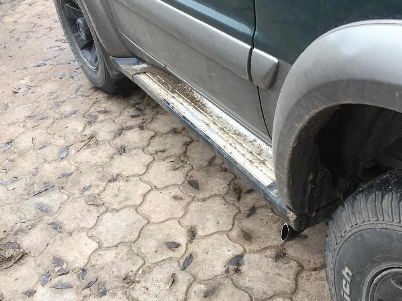

je vien vers vous par rapport a la modification de mon échappement sur mon trol moteur 3l di
ce matin je me suis dit que j allais supprimé la grosse gamelle par un tube et pareil pour le silencieux arrière
du coup j avais un catalyseur de golf 4 tdi 130ch qui traînait au garage je me suis dit pkoi pas faire une petite sorti latérale:2 (14):!!!!
résultat presque bien sauf le boue final
je vous joint quelque photo (dsl pour les soudure)
Modifié par ludo900
et voici une photo du final
le bruit peu changer au ralenti
par contre en roulent en poussant les rapport un bruit envoûtent
le seul petit truc qui me chagrine c est le sifflement du turbo a chaque changement de rapport ou decceleration

par contre, tu aurais dû laisser un silencieux, ou fabriquer un glasspack pour qu'il y ai une contre pression, car là, ton turbo tourne un peu dans le vide et ne va pas monter en pression (enfin moins), et tu perds de la pêche :2 (26):

salut funkris. le truc que beaucoup font et que mois j'ait fait,c'est de prendre la petite gamelle de la derniere partie de l'échappement et de la metre juste a la sortie du tube primaire deriere la trésse inox .et comme sa soit tu part en latteral soit tu va a l'arr du troll's:2 (15)::2 (26):
perso une sortie latérale je trouve que c'est vulnérable en piste ou en tt hard.adishatz.
oui c'est vrai, c'est un coup à l'aplatir contre un rocher :2 (11)::2 (20): ; mais çc'est tellement sympa à voir et à entendre :2 (15)::2 (15):

Mais si tu gardes quelque chose sur ta ligne, ça suffit pour la contre-pression, il faut juste éviter une ligne sans aucun obstacle.
