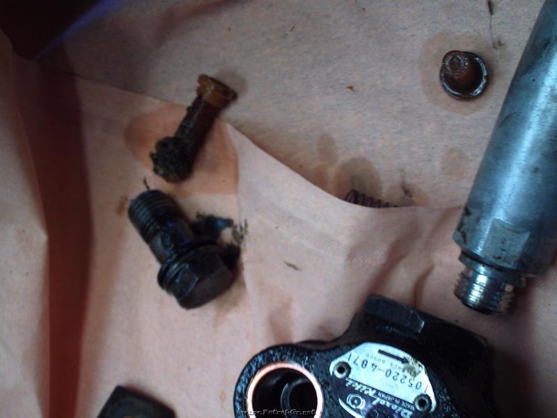

Posté(e) : 26 janvier 201510 a Auteur Bon je reviens a la charge J'ai réussi à le faire tourner .. Mais toujours bancal au ralenti et par moment il lâche un nuage blanc, ne consomme pas d'eau ni d'huile .. Mais la pompe fuit au niveau du raccord .. voir photo la petite pièce entourée, elle fuit directement sur la pompe
Posté(e) : 27 janvier 201510 a Référent Mécanique il faut resserrer les têtes après avoir libéré les brides, voire changer les joints
