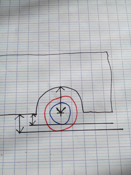

Merci beaucoup Pierre mais c'était la mesure de l'axe des roues aux dessous des ailes que je voulais vu que nous n'avons pas les même pneus...:2 (26):
Mais je vais y arriver en mettant simplement mon mètre à 36 à l'axe de la roue...:2 (4):
L'axe roue aile ne change pas selon la taille du pneu.:
Hauteur de Pierre plus 1,3 cms dû à la différence de rayon de pneu : 265/70/16 et 265/75/16.
Ma hauteur avec le plein comme Pierre.
La mesure est du sol à l'aile.
Avant droit:92.5 93.5
Avant gauche:91.3 93
Arrière droit:91.1 92
Arrière gauche:91.1 91
Et je ne suis pas chargé alors qu'ils sont fait pour 300kg supplémentaires.
