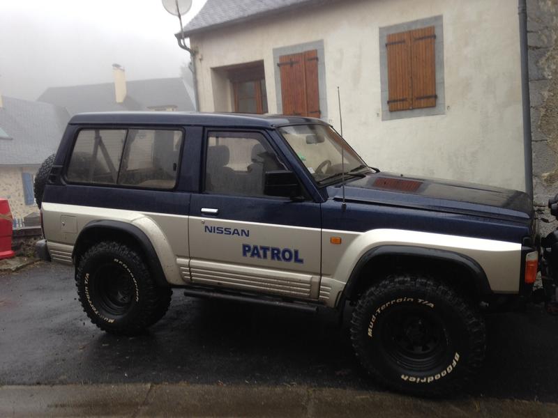

Il est temps pour moi de présenter mon troll
alors déjà la bête quand je l'ai récupérée
Il a 395 000 km, embrayage et culasse changés récemment et il a fait un peu de tt lol

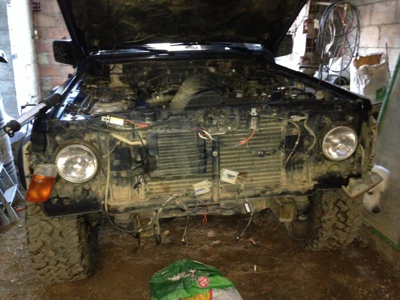

Pour l'instant n'étant pas encore hyper chaud pour attaquer la mécanique pure (joint spy demi-arbre, fumée blanche au démarrage, turbo qui mange un peu d'huile, et sûrement d'autres trucs que j'ai pas encore vu) j'ai commencé par démonter les elts que je veux repeindre et les feux dont le câblage est à refaire en propre
Maintenant y a plus qu'à décaper repeindre et revoir ce câblage dans lequel je ne comprends pas grand chose pour le moment :p

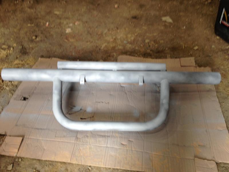

j'ai fini de peindre la calandre et le pc avt

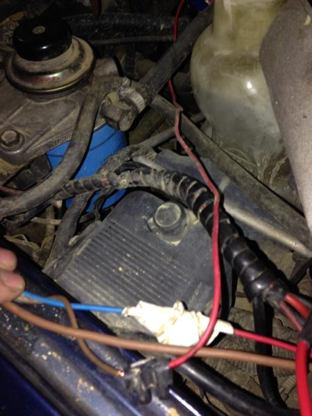

je suis en train de refaire le câblage des LP proprement et celui des antibrouillards ne fonctionnait pas
après tests ce sont les ballasts de ceux-ci qui sont hs, j'ai du jus jusqu'à la prise avant. Après vu que les cosses étaient directement exposée sous le Pc rien d'étonnant.
Il faut donc que je recommande deux ballasts 55w h7 si vous avez des conseils ;)

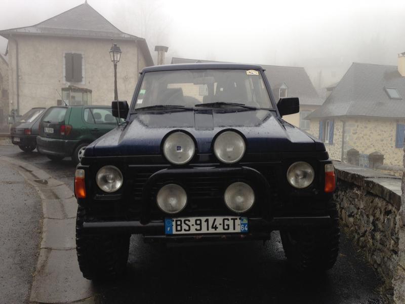

je voudrais également pouvoir couper les LP qui sont actuellement couplés aux pleins phares
je pensais donc récupérer le câblage des moteurs d'essuie-glaces des phares.

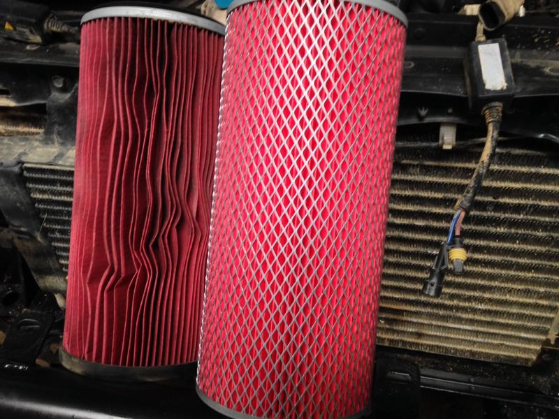

J'ai également profité pour changer le filtre à air qui en avait bien besoin !
Et oui je me suis fait la même réflexion !! Après recherche y en a qui le font mais je ne vois pas trop l'intérêt surtout en 55 w ! Et en plus les caches en métal qui sont devant les ampoules sont tombés dans les feux .....
tu mettrais des ampoules normales ? Q

Si je peux me permettre nettoie bien ton radiateur car d apres la photo il a l aire cracra , pour eviter un petit ennuie de surchauffe....
Merci
j'y ai passe un coup de compresseur mais si j'insiste trop ça fait sauter la peinture du radiateur je sais pas si c'est beaucoup mieux ?
