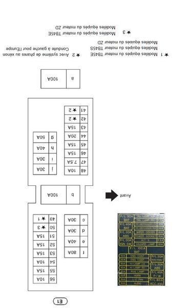

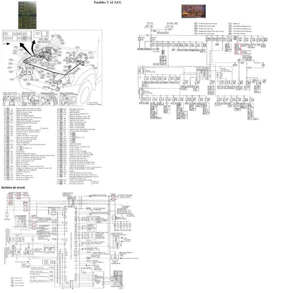

Posté(e) : 27 juillet 20159 a Auteur Bon, stand by pour l'instant : on a un problème électrique, certainement lié au faisceau de l'autoradio .... Je creuse (d'ailleurs je ne trouve pas sur le site la correspondance des fusibles dans le compartiment moteur et dans l'habitacle, si une bonne âme pouvait me trouver ça ...)
Posté(e) : 27 juillet 20159 a Auteur Merci Pierre, j'avais déjà trouvé ces schémas sur le site, mais celui du compartiment moteur n'est pas très lisible....
Posté(e) : 28 juillet 20159 a Référent Mécanique il faut l'enregistrer et après l'ouvrir avec le logiciel qui va bien Mais ces schémas sont accessibles avec le compte premium
