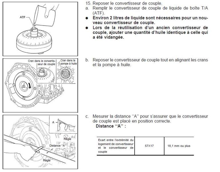

Posté(e) : 1 septembre 20159 a salut tout le monde, je suis en train de changer mon moteur mais celui que j'ai racheté était en boite mécanique et moi je suis en boite auto. J'ai sorti mon moteur hs afin de monter remonter le convertisseur sur l'autre moteur mais tout en parcourant le forum je viens de voir qu'il était préférable de laisser le convertisseur sur la boite au démontage du coup je me demande si pour le remontage je mets le convertisseur sur la boite et ensuite je mets le moteur ou si je peux monter le convertisseur sur le moteur et remettre l'ensemble comme sur un volant moteur mécanique ? voila du coup je suis un peu cassé dans mon élan
Posté(e) : 3 septembre 20159 a Référent Mécanique il faut monter le convertisseur sur la boite et faire attention de bien engager les ergots d'entrainement de la pompe à huile. Il va te manquer sur ton nouveau moteur la trappe de visite pour boulonner le convertisseur sur le volant moteur : pense à le découper

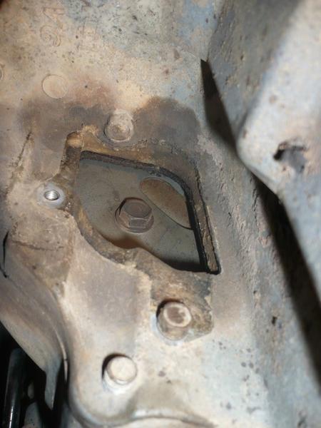

Posté(e) : 15 septembre 20159 a Auteur j'ai encore une petite question, voila : une fois le moteur accouplé à la boite comment fait-on pour tourner le coupleur pour placer le pas de vis en face de celui de la couronne de démarreur ?
