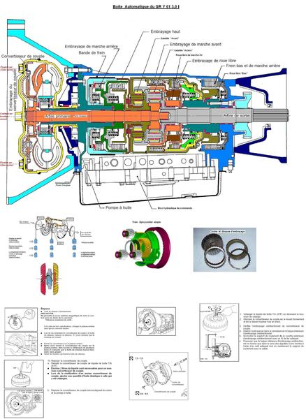

Posté(e) : 4 décembre 20159 a Référent Mécanique c'est en gros 4 litres pour une vidange normale sans démontage ... à savoir que le convertisseur de couple ne se vidange pas et en contient beaucoup ! Les boites auto des patrol ont toutes le même numéro de type : RE 4R 03A ce qui ne veut pas dire qu'il n'y a pas des variantes mineures selon le moteur et l'année

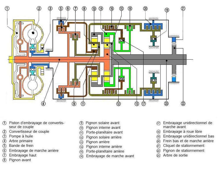

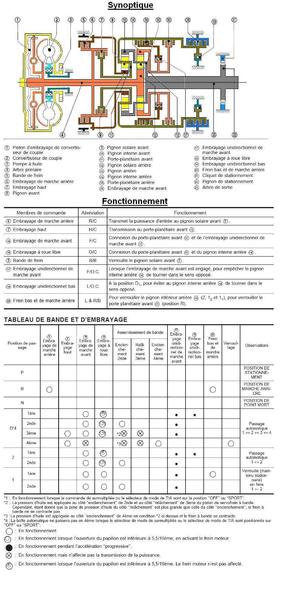

Posté(e) : 8 décembre 20159 a Référent Mécanique Si j'ai bien compris : en D ton troll n'avance pas en 2 ou 1 le troll avance normalement Si c'est ça tu as certainement la roue libre de l'embrayage AV qui est HS Explication : en D et pour permettre un fonctionnement doux une roue libre est disposée dans l'immobilisation d'un train épicycloïdal ce qui permet au levé de pied de ne pas sentir un frein moteur ..... en 1 ou/et 2 imposées cette roue libre est remplacée par un embrayage. Ce qui explique que en descente on a plus de frein moteur sur ces rapports par rapport à la position D
