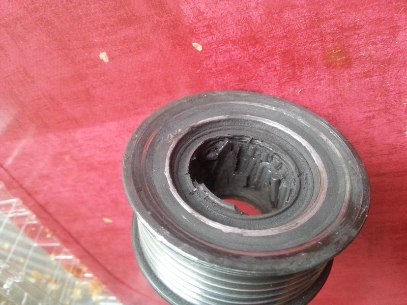

Posté(e) : 29 mars 20169 a Référent Mécanique si c'est un 3.0 il n'y a certainement que la poulie (qui a une roue libre) qui est à changer Encore un bon garagiste Un alternateur ne vaut pas ce prix en plus ....
Posté(e) : 29 mars 20169 a Référent Mécanique Un alternateur ne vaut pas ce prix en plus .... Pièces 4x4 Démarreurs Alternateurs Electricité Alternateur Nissan Patrol GR Y61 1997->2010 3.0 TDiC (châssis court) diesel 2000->2010 Pièces 4x4 Démarreurs Alternateurs Electricité Alternateur - poulie débrayable Nissan Patrol GR Y61 1997->2010 3.0 TDiC (châssis court) diesel 2000->2010 [ATTACH=CONFIG]124709[/ATTACH] [ATTACH=CONFIG]124710[/ATTACH] [ATTACH=CONFIG]124711[/ATTACH] [ATTACH=CONFIG]124712[/ATTACH] [ATTACH=CONFIG]124713[/ATTACH]
Posté(e) : 29 mars 20169 a Auteur Bonjour Merci pour ce complément manque de chance il a déjà commandé l'alternateur. Mais en effet je suis passé ce soir voir et il manque la poulie sur l'arbre de l'alternateur. Il y a de la corrosion sur l'arbre ça devait faire un petit moment qu'elle avait du jeu... Je ne sais pas s'il peut faire cette réparation vu qu'il m'a dit qu'il devait tout changé. Comment est montée cette poulie?
Posté(e) : 29 mars 20169 a Auteur Pierre, je n'avais pas pu ouvrir les photos tout a l'heure, d'après ce que je vois sur vos photos l'arbre de l'alternateur est filté, moi ce que j'ai tout a l'heure au garage c'est un arbre lisse de diamètre 20 environ. je pensais a un montage a la presse ou autre je n'ai pas su voir d'empreintes pour quelconque outils...?
Posté(e) : 30 mars 20169 a Référent Mécanique c'est que la partie vissée de la poulie est restée en place suite à la casse de la roue libre ! ton garagiste te prend pour un poulet de l'année .... 800 € pour ça il faut utiliser l'outil spécial pour le dévisser ou à défaut immobiliser le rotor de l'alternateur, après démontage et dévisser ce qui reste avec une bonne pince

Posté(e) : 30 mars 20169 a Référent Mécanique elle ne peut pas tourner sur l'arbre car la partie centrale c'est comme un écrou .. Surtout ne lui laisses pas l'ancien alternateur .. j'ai une poubelle au fond de mon garage
