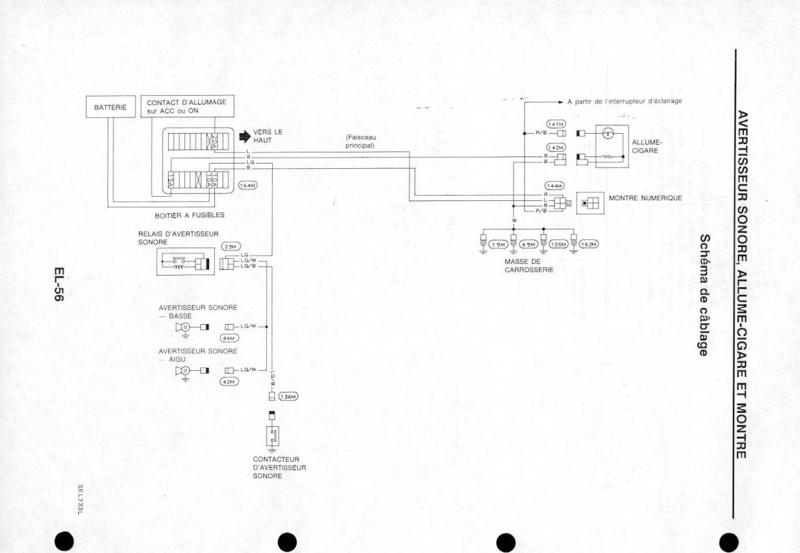

Posté(e) : 4 avril 20169 a Référent Mécanique l'allume cigare n'est pas alimenté contact coupé ! et un voltmètre a une consommation, mais encore faut-il en connaitre son type : digital ou galvanomètre .. ?
Posté(e) : 5 avril 20169 a Auteur Digital. Ok, donc je dois trouver une alimentation avec le contact pour refaire propre Sinon mon voltmètre va me flinguer la batterie. Je vais tout de même en garder en alimentation permanente, c'est pratique
Posté(e) : 5 avril 20169 a Référent Mécanique quel intérêt ? il suffit de mettre le contact le branchement d'origine c'est le dernier en bas rangée de droite
