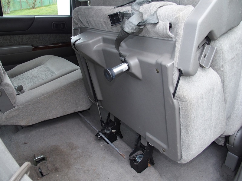

Sur cette image on voit que la banquette est plus haute qu'à l'origine :
Là on voit les cales sous les fixations avant de la banquette :
Siège relevé, on voit aussi l'entretoise posée pour allonger le pied caoutchouc :
Les cales en gros plan :

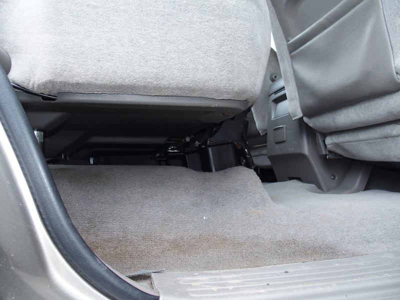

Bien sûr j'ai aussi surélevé le crochet d'arrimage de la banquette :

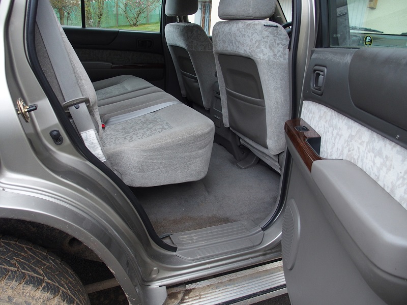

Vue du 3è rang :

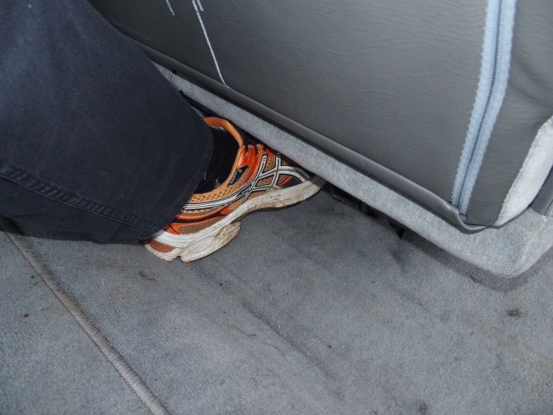

Et ça marche ! on peut glisser ses pieds sous la banquette et le confort est très amélioré !
Matériel/matériaux utilisé :
- pour les pieds : un bout d'alu de récupération coupé en 2 tronçons de 50mm + 2 vis diam 6 x 70mm 6 pans creux (en fait des 80 recoupées)
- pour les cales : du tube acier carré 60x60 en 4mm d'épaisseur (plus cher de frais de port que de tube - commandé chez http://www.matériel-élevage-online.be, le gars est très agréable au téléphone) - 6 longueurs de 50mm peintes à la bombe
- visserie pour les cales : attention ce n'est pas standard, c'est du diamètre 10 mais avec un pas de 1.25mm (le standard c'est 1.5mm) - donc 8 vis diam 10 x 1.25 en longueur 80mm - là aussi il y en a pour aussi cher en frais de port qu'en matériel (Cergy Vis)
Coût total : environ 45€ mais beaucoup moins si vous avez un magasin de quincaillerie près de chez vous.
Observations :
1- si un passager se trouve au centre de la banquette, en cas de crash sa ceinture est retenue par la banquette, donc par les nouvelles fixations. Ne pas lésiner sur la qualité de la visserie utilisée :2 (26):
2- la hauteur de 50mm pour la surélévation n'a pas été choisie au hasard : c'est le minimum pour un confort acceptable au 3è rang, sans que la banquette ne soit trop haute et ne donne l'impression d'être enfermé. De plus cela préserve une hauteur confortable au dessus de la tête au 2è rang
