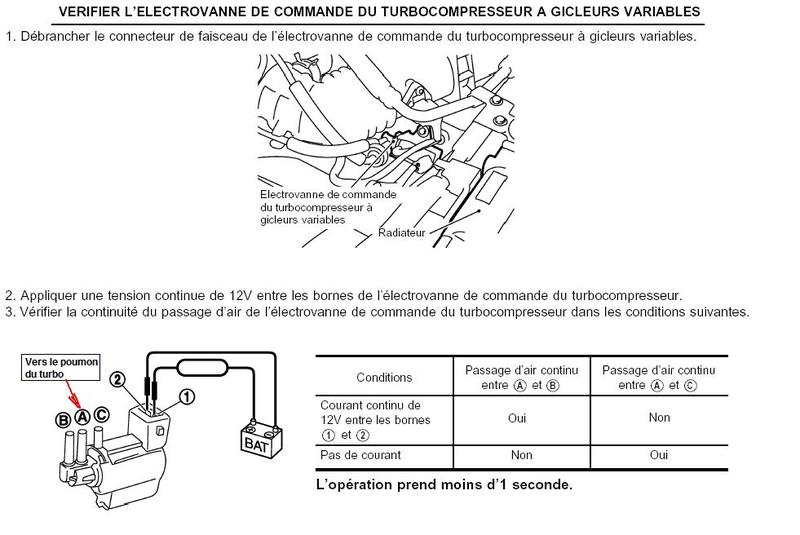

Alors est ce que quelqu'un aurais une solution pour tester l'electrovanne ?

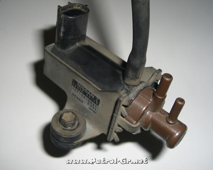

Tu as trop de pression turbo
ton électrovanne reste en position ouverte et donc son piston doit être grippé. Il faudrait lui faire boire du dégrippant (dès fois ça marche !)
Cette électrovanne est la même que celles du blocage de différentiel ou des deux de l'admission
Merci beaucoup pour ta réponse et pour le schéma, je testerai l'electrovanne dès demain après-midi,par contre si mon électrovanne fonctionne et que j'ai trop de pression au niveau du turbo comment on fait pour régler la pression et le remettre à la normale ?

Bonjour, voilà après avoir tester mon électrovanne elle fonctionne comme sur le schéma que tu m'a envoyer par contre dès que je la branche le moteur ne monte pas dans les tours et cafouille et fume énormément blanc, j'ai profiter par la même occasion de condamner la vanne egr comme il est indiquer sur le site mais toujours pareil le troll cafouille énormément ne monte pas dans les tours et beaucoup de fume blanche,donc la honnêtement je ne c'est plus quoi faire !!! Et pour trouver un mécano dans ma région qui si connaît en troll c'est pas gagner.
Donc vu le probleme pense tu que mon électrovanne soit hs même si elle marche brancher directement ?

Pierre merci pour l'explication du test de l'électrovanne.
Cependant quand je la test, déjà je l'entens computer. En revanche l'air passe comme indiqué sur ton doc, mais dans un sens et pas dans l'autre. Par exemple dans courant l'air passe de C vers A mais pas de A vers C
Est elle foutu du coup?
