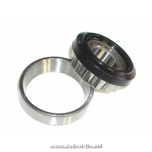

Posté(e) : 8 mai 20168 a Référent Mécanique c'est essentiellement le rlt du bas qui casse car lui seul prend l'humidité dans les passages humides et de plus il supporte la charge de l'AV ... pas celui du haut
Posté(e) : 8 mai 20168 a Auteur Ok merci pour les infos Dès que j'aurai le temps, je commencerai par m'occuper du moyeu. Dans l'intervalle je passerai voir mon garagiste pour les roulements et les joints, ce problème se réglera ensuite. J'ai bon ?
Posté(e) : 8 mai 20168 a Référent Mécanique c'est un rlt avec un joint d'étanchéité ... Roulement Koyo 30304 AJRRS
