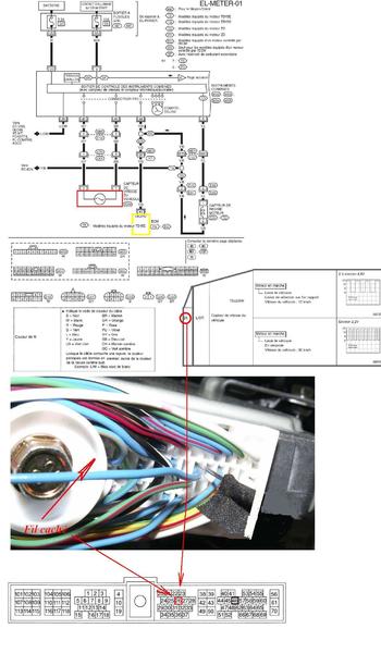

Posté(e) : 28 mai 20169 a Référent Mécanique il y a du 12 volts qui arrive sur ce fil mais d'où ? La borne 26 doit avoir vers 10 km/h 4,8 volts et à 30 km/h 2,2 volts et elle reçoit cette info depuis le bloc compteur

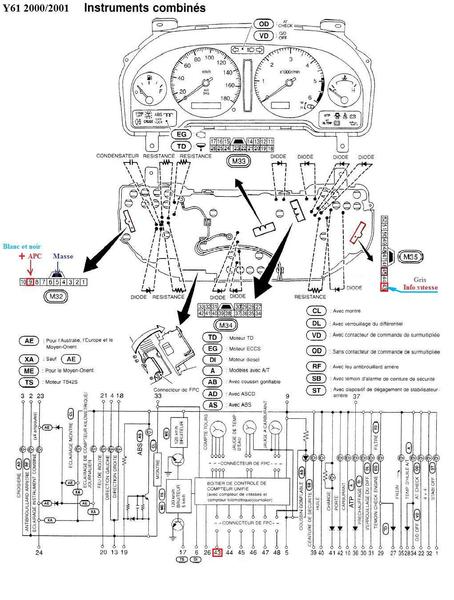

Posté(e) : 29 mai 20169 a Référent Mécanique L'info vitesse arrive du capteur sur la fiche 43 du bloc compteur qui la traite et la fait ressortir par la 26 pour aller vers différents modules qui en ont besoin (BVA, Compas, bloc diff, préchauffe ....)

Posté(e) : 30 mai 20169 a Référent Mécanique la sortie du capteur (qui est un petit alternateur en fait) arrive sur la borne 43 derrière le bloc compteur. Pour mon afficheur tête haute j'ai pris l'info là
Posté(e) : 30 mai 20169 a Auteur la sortie du capteur (qui est un petit alternateur en fait) arrive sur la borne 43 derrière le bloc compteur. Pour mon afficheur tête haute j'ai pris l'info là pardon je me suis mal exprimé si le capteur en question, en sortie de boite, ne fonctionnait pas, je n'aurait aucune info à l'arrivée sur le bloc compteur, donc encore moins en sortie sur la borne 43. donc, comment etre sur que le capteur de sortie de boite n'est pas le seul en cause?

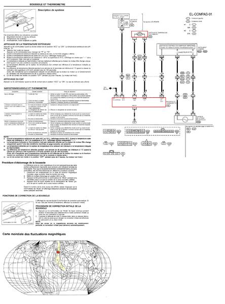

Posté(e) : 31 mai 20169 a Auteur merci encore, pierre une derniere question: c'est arrivé après la panne compteur, mais l'indicateur de température exterieure ne fonctionne plus non plus. il indique a priori la bonne température au démarrage le matin, mais reste bloqué dessus toute la journée. peut il y avoir un lien?
Posté(e) : 31 mai 20169 a Auteur oui tout à fait c'est couplé avec la boussole ah ben du coup, ça amène une nouvelle question: est ce que la défaillance de la boussole et du thermomètre ne peuvent pas etre à l'origine de l'arrivée du 12v sur la borne 26? et aussi: comment désactiver ou débrancher la boussole et le thermometre pour voir si ça influe? désolé, pierre, mais tu es une source d'info intarrissable, et comme je ne sais plus quoi faire après avoir démonté toute l’installation du regulateur que je croyais la cause principale de tout ça...
