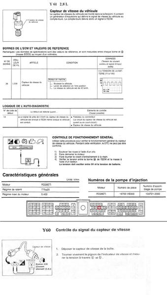

Posté(e) : 22 juillet 20169 a Auteur merci pierre de retour d'un autre chantier: mon hangar prochain test, celui dont j'ai parlé avec les cosses sur le capteur et puis, aussi, quelques verif sur les masses ds le véhicule verdict: en sortie directe duh capteur, ov (alternatif) donc, capteur de vitesse HS la question : peut-il avoir provoqué des dégâts de nature à m'amener les 12v sur la b26 ecm ? <edgats de="" nature="" à="" m'amener="" les="" 12v="" sur="" la="" b26="" ecm? autre question : et si c'était le régulateur qui avait semé la chienlit, et fait griller quelque chose ? et si le capteur de vitesse re-grille quand je vais le rebrancher ... vous me direz, comme ça je serai fixé, mais à 250 euros la fixation, ça a intérêt à tenir donc, je cherche bien un capteur de vitesse</edgats>
Posté(e) : 22 juillet 20169 a Référent Mécanique ce capteur ne peut pas endommager qq chose et surtout pas donner du 12 volts Possible pour ton régulateur ...
Posté(e) : 23 juillet 20169 a Auteur Merci ca me rassure pas, mais bon j'ai encore fait 2 vérifier ce matin les fils du capteur ne sont pas coupés entre son boîtier et le connecteur la résistance entre les 2 bornes est de 270 ohms, donc pas coupé et tjrs pas de tension en roulant meme au ralenti en D

Posté(e) : 26 juillet 20169 a Auteur bon je résume: - capteur de vitesse mort, n'envoie aucune tension alternatif au bloc compteur - regulateur completement debranché du circuit - bloc compteur, capteur de vitesse, ecm, tcm (bva) débranchés de leur emplacement - 12v au lieu de 0v sur les bornes ecm 26, compteur 26, tcm (BVA) 40, ts ces connecteurs étant débranchés de leur emplacement la borne b26 de l'ecm est reliée à: - la borne 26 du bloc compteur (connecteur m33) - la borne 40 du tcm (BVA) connecteur e102 - la borne 8 du bloc boussole thermometre connecteur r5 - la borne 7 du boîtier de commande de verrouillage du différentiel connecteur m68 (les 2 derniers je viens de découvrir) mais aussi, (j'ai trouvé depuis): - EC VSS (vu) - GLOW (vu, mais je vois pas de raccord sur la b26 de l'ecm ni du bloc compteur) - AT A/T (vu) - borne 7 du boitier ASCD m17 (régulateur d'origine?) (vu) voila: 6 nouvelles connexions, qui ouvrent le champ des possibles, pour le 12v inattendu sur la b26, j'en avais capté que 3... c'est pas mon truc, on dirait, du mal comprendre donc, si quelqu'un, que je ne citerai pas , peut me dire à quoi correspondent les dernieres connexions, je suis preneur. et enfin, je voudrais debrancher le fil b26 du bloc compteur (connecteur m33), pour ne pas risquer de griller le capteur neuf, quand je vais le brancher, si ca peut en etre la cause. en d'autres mots, les autres fils de ce connecteur servent à quoi? si je ne branche pas ce connecteur, le b26 ne sera pas raccordé, mais, si les autres sont indispensables... Modifié 26 juillet 20169 a par JPenin

Posté(e) : 26 juillet 20169 a Référent Mécanique Glow c'est le préchauffage AT c'est la BVA VSS c'est le capteur de vitesse tu l'as branché où ton régulateur de vitesse ? Si tu débranches la B26 tu n'auras plus les protections en fonction de la vitesse du troll : la préchauffe et le bloc se déconnectent après une certaine vitesse par exemple
Posté(e) : 27 juillet 20169 a Auteur Glow c'est le préchauffageAT c'est la BVA VSS c'est le capteur de vitesse tu l'as branché où ton régulateur de vitesse ? Si tu débranches la B26 tu n'auras plus les protections en fonction de la vitesse du troll : la préchauffe et le bloc se déconnectent après une certaine vitesse par exemple le regulateur était branché sur la b26 de l'ecm. la débrancher, c'était temporaire, le temps que je valide le bon fonctionnement du compteur avec le capteur neuf. mais en fait, avant de couper le fil, je voulais essayer de NE PAS BRANCHER le connecteur m33 au compteur. comme ça pas de b26 avec son 12v, mais les autres fils? je crois avoir vu un truc pour airbag, mais je voudrais pas non plus apporter un nouveau probleme sur un sujet déjà épineux...
Posté(e) : 27 juillet 20169 a Référent Mécanique c'est pour l'essentiel des voyants : 13 = la masse cligno 17 = bruiteur vitesse (pas en france) 18 = voyants cligno 19 = voyant ABS 20/21 = voyant feux de route 22 = voyant arrêt surmultipliée 23 = éclairage 24 = masse éclairage 26 = tu sais, mais il n’émet pas un signal mais en reçoit un du boitier de la BVA les autres ???
Posté(e) : 27 juillet 20169 a Auteur c'est pour l'essentiel des voyants : ... 26 = tu sais, mais il n’émet pas un signal mais en reçoit un du boitier de la BVA ... j'avais cru comprendre que c'était le bloc compteur qui convertissait en continu le signal alternatif du capteur de transfert, et le renvoyait sur les différents éléments?
