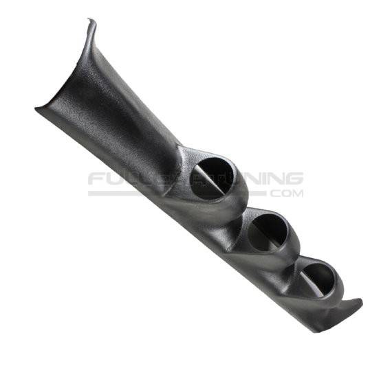

Il existe des supports de 3 mano déjà tout fais et tout propre. Mais ca fais un peu tuning, a voir... Les gouts et les couleurs...
Sinon, trouve toi une plieuse, l'alu ce plis très bien et proprement. Trouve un couvreur près de chez toi.

Après j'ai à nouveau fait une tentative pour un rajout de tableau de bord (mais cette fois-ci pour mes manomètres) avec la construction d'une petit plieuse maison qui n'était pas très efficace :2 (21):.

je ne peux plus mettre de photos (plus de sous) moi j'ai installé mon mano sur le montant gauche avec la pièce qu'a montré Jeff.adishatz.
OH mais de rien :2 (15):.
Et en fait j'ai fini par acheter ce support de mano, parce que je me suis en même temps dit que si un jour je voulais me faire un réservoir additionnel que j'allais me retrouver bête avec mon support qui ne peut en contenir que 3 alors que le 4ème serait différent, donc forcement ça aurait été moche
Et j'ai hésité avec les manos sur le montant, mais pas longtemps car toujours les mêmes difficultés que pour passer de 3 mano à 4.

j'ai 3 supports de mano qui ne me servent à rien : si tu les veux je te les file
<center>Ah m**de je l'ai déjà pris mais c'est super sympa, merci ouargla :2 (15):.
