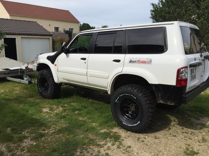

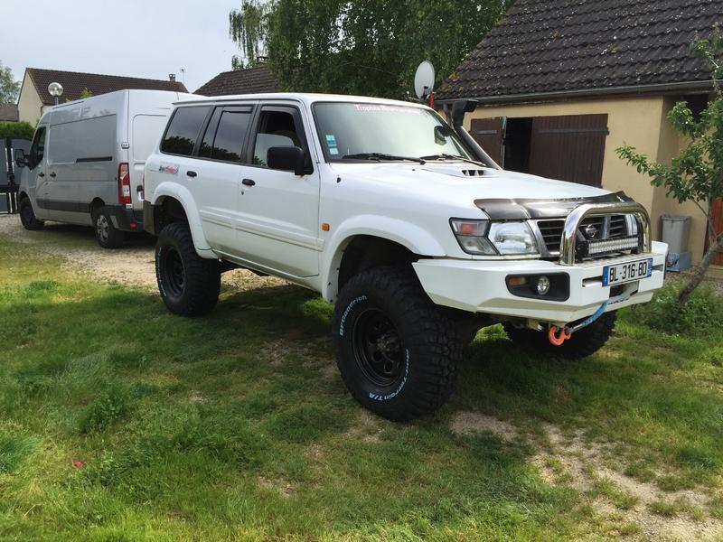

Posté(e) : 3 septembre 20168 a bonjour à tous, après mes débuts en troll avec un y60 court que j'avais transformé en pickup et différents autres troll ... je suis passé par un y60 long un peu par obligation et j'ai trouvé ça top .... ça faisait 6 mois que j’étais à la recherche de celui qui me ferait chavirer ... et c'est chose faite ... place à la présentation de la bête : donc y61 de 2000 en 3.0 avec 235 000 km au compteur amortisseur amada extreme en +15 avec ressort barre arr touchdog amortisseur direction touchdog ligne inox boitier 200 cv rampe à led av phare de travail arr à led décatalysé préfiltre pour gasoil pare-choc av du commerce pare-choc av maison déport tirant avant pneus bf km2 en 17x37 suppression volant moteur bimasse avec embrayage renforcé coupleur de batterie auto (donc 2 batteries) treuil winchmax 7.7 t moi ce que je lui ai fait depuis une semaine : peinture des éléments intérieurs bois en noir modification de la console centrale pour installation double din avec camera de recul vidange ldr suppression egr pose d'un filet au plafonnier pour y poser tentes ou autres affaires éclairage intérieur à led pose d'une rampe led amovible sur batterie à l’intérieur (peut servir pour bricoler sur moteur) A venir au fur et à mesure : galerie sur mesure pour roue de secours et tente de toit avec arceau extérieur pose mano turbo remplacement joint cache culbu, bougies préchauffe, injecteurs, vidanges de toutes les huiles, etc .... voir si possibilité de suppression du boitier 200 cv pour reprogrammation (je trouve qu'il y a un trou quand on passe de la 3 à la 4 ) Modifié 3 septembre 20168 a par gextroll26
