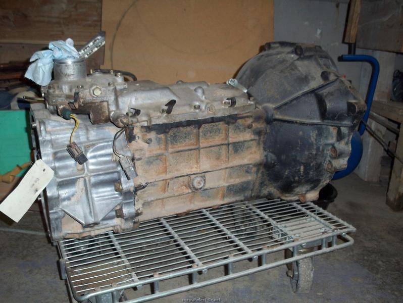

Posté(e) : 5 septembre 20168 a Auteur Merci pour vos réponses !!! je vais changer mon filtre à huile, je pense aussi que cela vient de là !! c'est arrivé depuis que j'ai fait la vidange j’ai une autre question, où se trouve le contacteur de marche ar ? merci d'avance
Posté(e) : 5 septembre 20168 a Référent Mécanique il est à droite et vers l'AR de la boite, c'est l'avant dernier
Posté(e) : 6 septembre 20168 a Auteur salut aurais-tu une photo ? je ne voudrai pas débrancher le mauvais j'en ai un peu marre de prendre les montées à 40 km/h, j'ai déjà neutralisé la vanne egr et changé le débitmètre !!! sans résultat
Posté(e) : 6 septembre 20168 a Référent Mécanique Pourquoi le débrancher ??? c'est celui du point mort qui peut poser pb
Posté(e) : 8 septembre 20168 a Auteur bonjour celui qu'il faut débrancher c'est celui avec le fil jaune ? j'habite dans le Cantal et je voudrais bien prendre les cotes à plus de 40 km/h !! et si ça ne marche pas, je vais rectifier le pot d'échappement !!
