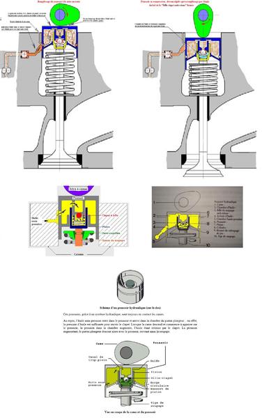

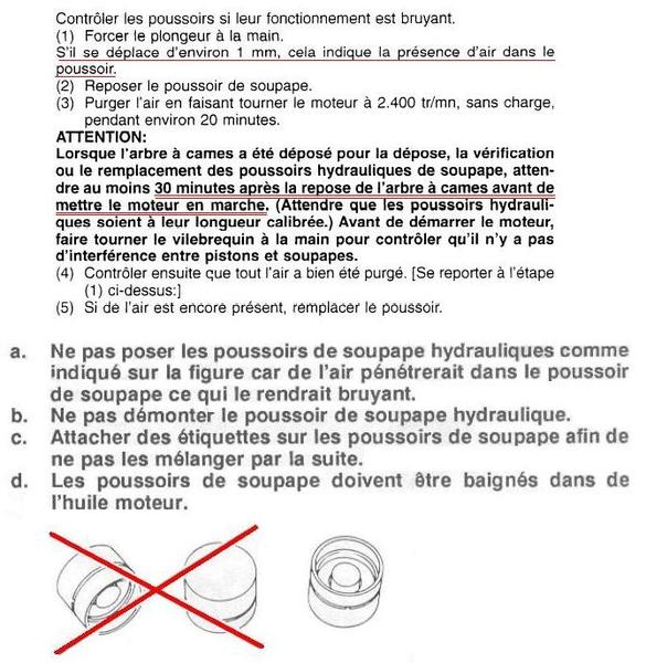

Posté(e) : 15 janvier 20178 a Auteur OK pierre, merci de ta réponse, pourrais tu me dire comment on identifie un poussoir mort ? Car j'ai cherché partout sur le forum et je n'arrive jamais à trouver une réponse claire. Pour toi mes poussoirs seraient bon alors ? Je les aient tous démontés intégralement, nettoyés à l'essence toutes les pièces qui le compose et purgés dans la 15w40
Posté(e) : 16 janvier 20178 a Auteur OK merci, c'est clair maintenant hier j'ai redémonté le cache culbuteurs et j'ai appuyé sur les poussoirs : il y en a qui sont purgés et d'autres qui ne le sont pas encore. Donc si au bout de 20 min, le poum poum est encore là, cela veut dire qu'il y a un ou plusieurs poussoirs morts ?
Posté(e) : 16 janvier 20178 a Auteur très bien, merci beaucoup pour tes renseignements, je te tiens au courant lorsque j'aurai remonté tout ça
Posté(e) : 23 janvier 20178 a Auteur Salut Pierre, alors j'ai remonté le 4x4 hier et j'ai fait la purge ce soir pendant 25 min à 2400 trs, à la fin du processus, le moteur tournait super bien et au fur et à mesure le poompoom à commencer à revenir et au bout de 5 min au ralenti c'est revenu comme avant. Aucune amélioration, donc j'en déduis que j'ai un ou plusieurs poussoirs qui ne sont plus étanches. Qu'en penses-tu ? J'ai vu qu'il existe deux tailles différentes de poussoirs, moi c'est le moteur sans egr, est-ce que si je viens avec ma carte grise chez Nissan ils vont bien me faire un devis avec les bons poussoirs ?

Posté(e) : 14 février 20178 a Auteur Bonsoir pierre, je reviens vers toi car ce week-end j'ai changé mes poussoirs par des poussoirs neufs achetés chez le partenaire. Hier j'ai fait un premier test de purge pendant 20 min, au bout de 20 min je laisse au ralenti 6-7 min plus de poom poom, je me dis que c'est bon. Ce matin je redémarre pour m'assurer que c'est vraiment bon et la encore ce poom poom. Ce soir en rentrant du boulot je refais encore une purge pendant 20 min je laisse au ralenti au bout de 8 min j'entends que ça recommence à taper dans le shnorkel et au bout de 10 min le poom poom est aussi fort qu'avant. C'est désespérant ça fait 3 fois que je démonte tout, j'ai acheté des poussoirs neufs pour rien du coup. je suppose qu'il ne reste plus qu'un problème de soupape. J'avais vu quelqu'un sur le forum qui avait le même symptôme que moi , lorsque c'est bien chaud plus de bruit et au fur et à mesure que le moteur reprend une température normale au ralenti le bruit réapparaît. Son cas à lui était que sa culasse avait été changée mais pas les soupapes. J'aurais besoin de ton avis Pierre ou quelqu'un qui aurait le même symptôme que moi. Merci d'avance
Posté(e) : 14 février 20178 a Référent Mécanique quelle huile dans le moteur et les poussoirs neufs ce sont des courts ou des longs ?
Posté(e) : 15 février 20178 a Auteur C'est de la 15w40 et les poussoirs sont des courts il me semble ( c'est pour le moteur sans egr, j'ai demandé au partenaire ce qu'il me fallait et il m'ont dit ceux-là )
