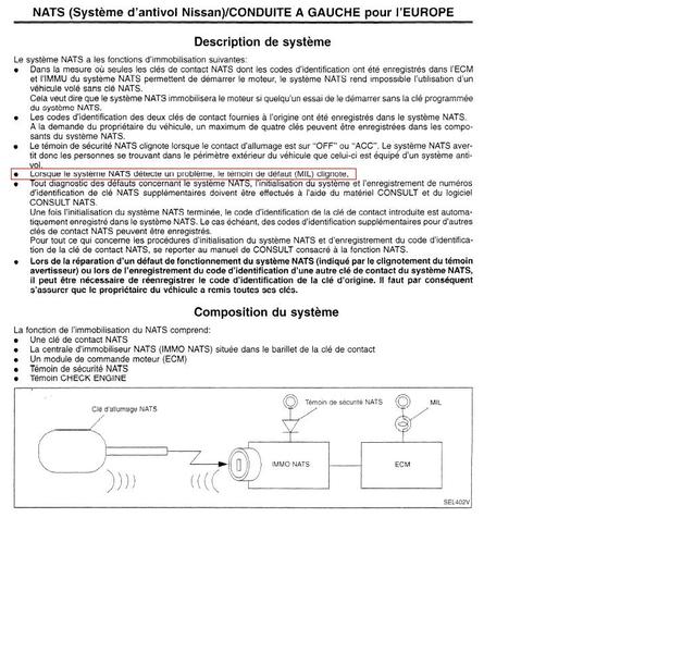

Posté(e) : 15 février 20178 a Il ressemble à quoi le voyant ??? Il n'est pas présent dans le manuel conducteur ?
Posté(e) : 15 février 20178 a Auteur Juste une lumière rouge proche du pare brise. Modifié 27 février 20178 a par Pilgrim
Posté(e) : 15 février 20178 a Auteur Plus qu'à changer les codes et sa roule ! Modifié 27 février 20178 a par Pilgrim
Posté(e) : 15 février 20178 a Je n'en sais absolument rien mais il y a peut-être un paramétrage ... Il y a eu pas mal de pompe changée sur le site. Quelqu'un a forcément la réponse ! Wait and see !
Posté(e) : 15 février 20178 a Référent Mécanique non le changement de la pompe n'implique aucune programmation Ton voyant contact mis il clignote encore ? si oui il faut reprogrammer les clés
Posté(e) : 15 février 20178 a Auteur Le voyant Nats clignote sans contact et quand je mets le contact il resté allumé sans clignoter. Modifié 27 février 20178 a par Pilgrim
Posté(e) : 15 février 20178 a de l'air persiste dans la pompe ou le pignon intermédiaire n'a pas correctement été immobilisé. si le voyant nats s'allume en continu à la mise du contact c'est que c'est bon normalement, il me semble que sur le forum il y a une manip à faire pour le nats en cas de défaut, si oui pierre confirmera, je n'ai pas retrouvé mais j'ai déjà lu quelque chose là-dessus
Posté(e) : 15 février 20178 a Référent Mécanique le voyant doit s'éteindre si contact mis (allumé sur la position accessoire uniquement) La manip doit être dans l'Atelier du Patrol, il faut parcourir les 3 pages

Posté(e) : 17 février 20178 a Référent Mécanique tu n'as pas bien cherché http://www.patrol-gr.net/l-atelier-du-patrol/25468-y61-anti-demarrage-nats-pb-avec-cles.html
Posté(e) : 20 février 20178 a Auteur Plus qu'à le mettre sur une valise consult2 pour reprogrammer les clés. Modifié 27 février 20178 a par Pilgrim
Posté(e) : 25 février 20178 a Auteur Mon Patrol roule ! Je peux recommencer à rouler avec ! Modifié 27 février 20178 a par Pilgrim
